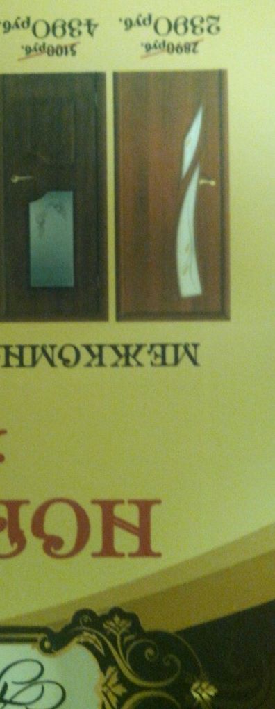

Проблема следующая: необходимо было напечатать 500 листовок формата А4.
Где-то на 200-ых принтер перестал пропечатывать лишь одну полосу - в начале листа и то, только в той части, где преобладает желтый (фото приложены).

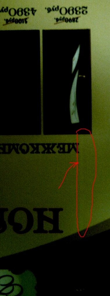

Nikolai67, полоса расположена по ходу каретки.

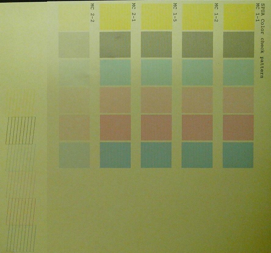

Duch, покажите пожалуйста тест дюз ( из драйвера ) и тест режимов печати из printHELP .

Duch,
Не должно быть " дублированных полосок " ( двоящие дюзы ... Проще говоря ) , прочистку ПГ делали ?
Так и должно быть !
А не что-то другое ...
двух дублированных полосок цвета C и М
квадрат не залит полностью - он в мелкую полоску.
Так и должно быть !

| Сообщение #10 Отправлено 15 декабря 2014 - 15:55
Duch
А на какой бумаге печатали и какие чернила?
Похоже на банальную грязь- промойте паралон и резинку парковки и сделайте бутерброт - очистить поверхность пг.....
Ну и тест дюз- потрясный!! Можно поглазастей?
Ни хрена не видно...
Надо быть Вангой чтоб что то предсказать!

| Сообщение #11 Отправлено 15 декабря 2014 - 18:43

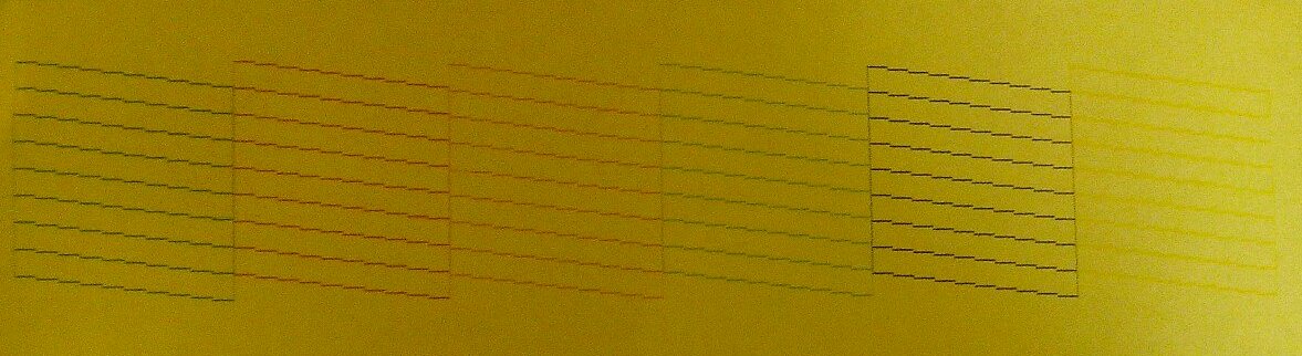

Тест дюз прикрепил.
