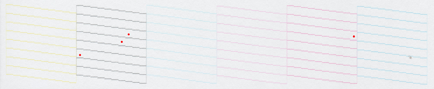

Простоял у меня мой R270 без дела 2 года. Теперь появилась в нём необходимость. Включил, пару прочисток дюз, вроде заработал. У чёрного правда несколько дюз не пробилось, но было не критично, т.к. печатал цветным, да и не давал он из-за малого количества чернил в жёлтом. Сейчас добил, наконец-то, старый комплект картриджей. Прогнал прочистку. Все дюзы появились, Но заметил странную особенность некоторые дюзы как бы двоятся чтоли. На скане над этими местами красные точки поставил. Их после штатной прочистки дюз становится меньше, но я так все картриджи солью. И не факт, что в норму приведу.
Может нужна какая-то специальная чистка?

Капу почистить и "бутерброд" после простоя обязателен. Мало ли какие лохмотья нацеплялись на пластину ПГ при таком простое. Пыль вездесуща!
Принтер с оригиналами стоял?

Можно и водой из под крана, можно ММ. Лить в капу, вытягивать шприцем с обратки, бутерброды пока можно не делать, у вас хорошая динамика, думаю что про плюются дюзы

Бутерброд как раз обязательно. Пыль-то налипла при простое, вот и дает "лохматость" и "косоструй".

Отмоет, но только внутри, по каналам подачи чернил.
А бутерброд чистит внешнюю пластину печатающей головки, т.е. ту сторону ПГ, что смотрит на бумагу при печати.

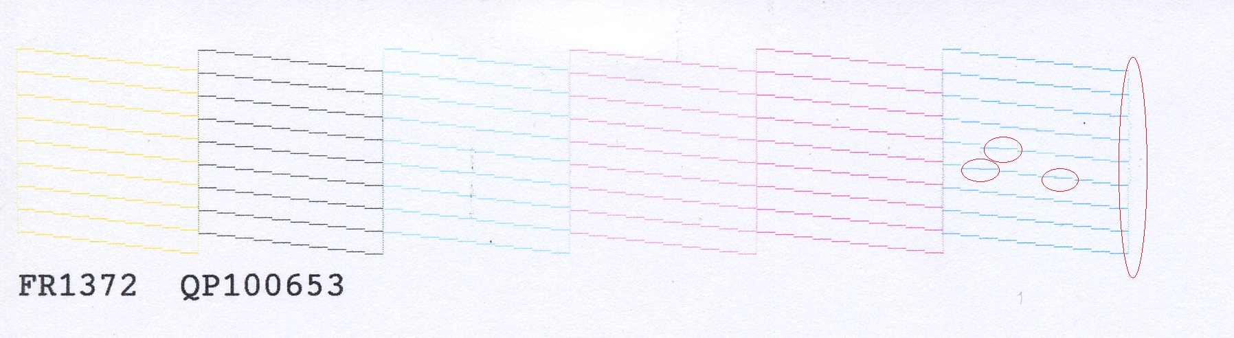

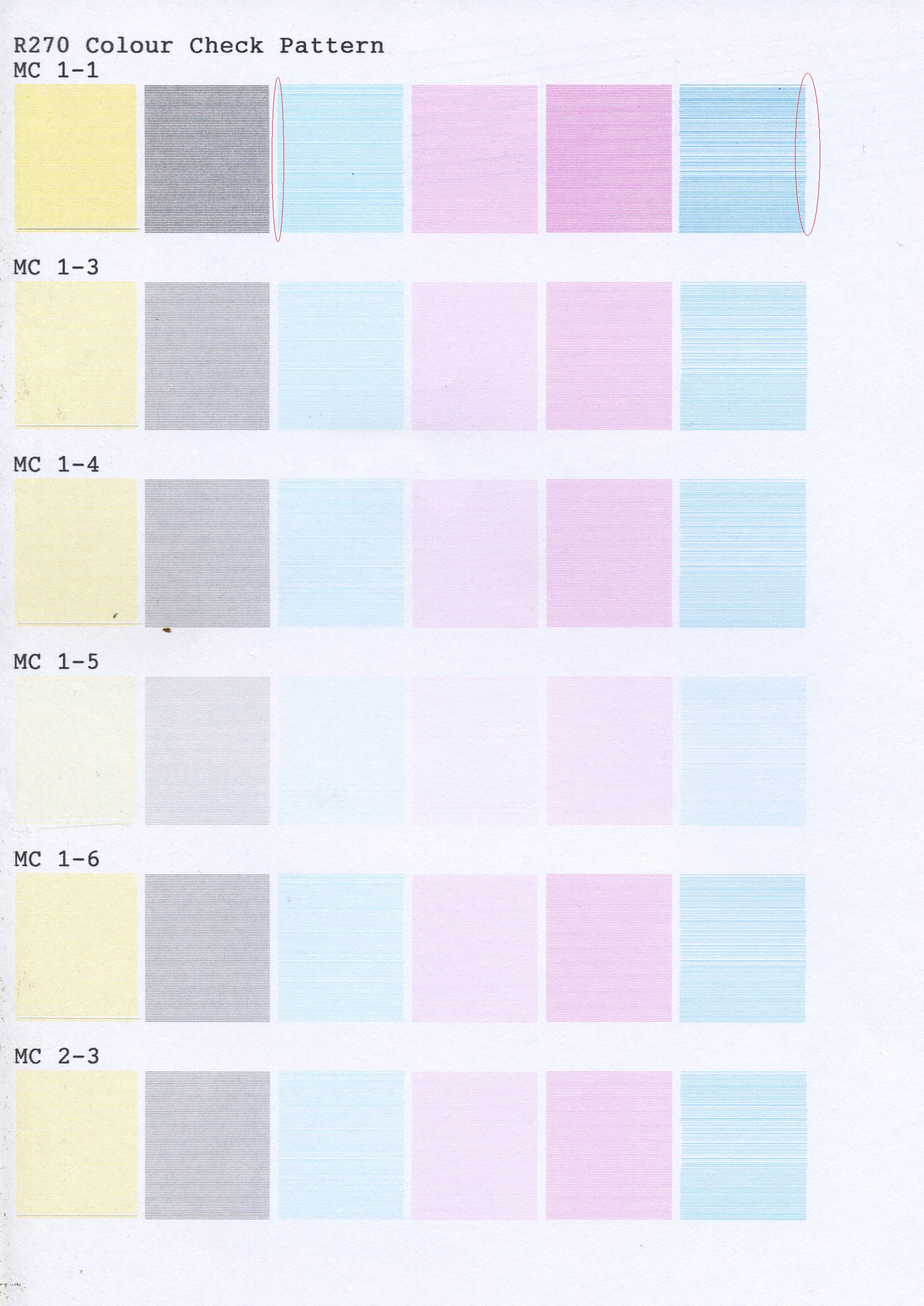

Всем доброго времени суток! Хочу обратиться к вам за помощью. Ситуация похожая, только простой не такой затяжной был, около месяца, с ПЗК. Мало-мало прочистил, но при печати все равно есть полосы. Тест Дюз показывает, что мол все хорошо, но вот на Циане я заметил маленькие косячки. На фото отметил красным. Думаю вышеописанный способ "бутерброда" поможет.

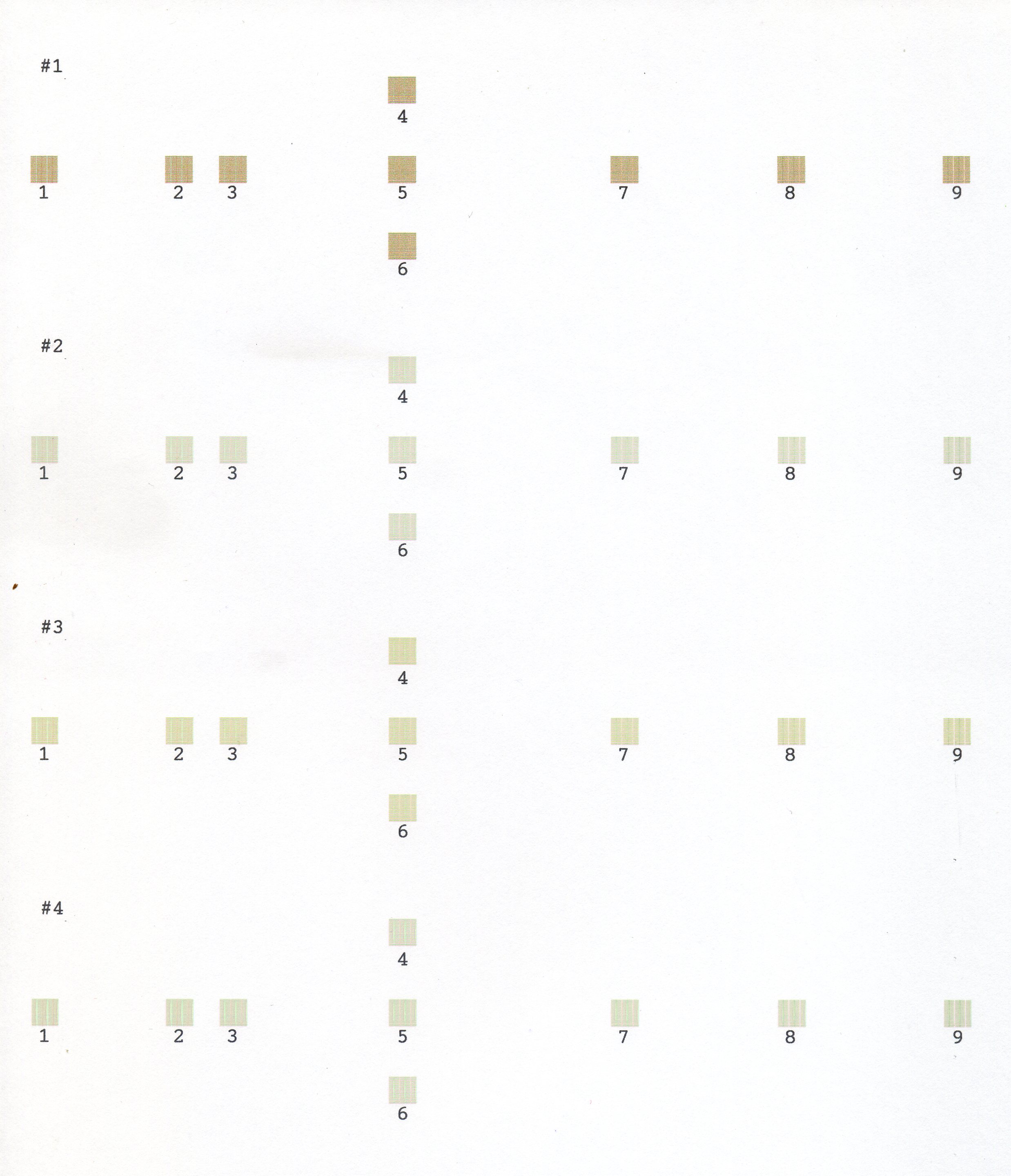

Но это еще не все! Заметил неровные края, калибровать, и перекалибровывать ПГ устал, никак не могу с этим справиться! Как видно на тесте нормально отпечатывается только тест №1. Подскажите что и как можно с делать?

В циане косяки похожие на косоструй. Пока есть косяки что-то калибровать вредно. Тест калибровки который показали есть настройка на печать в обе стороны (в драйвере быстрая печать ), на положение глобально не сказывается.
