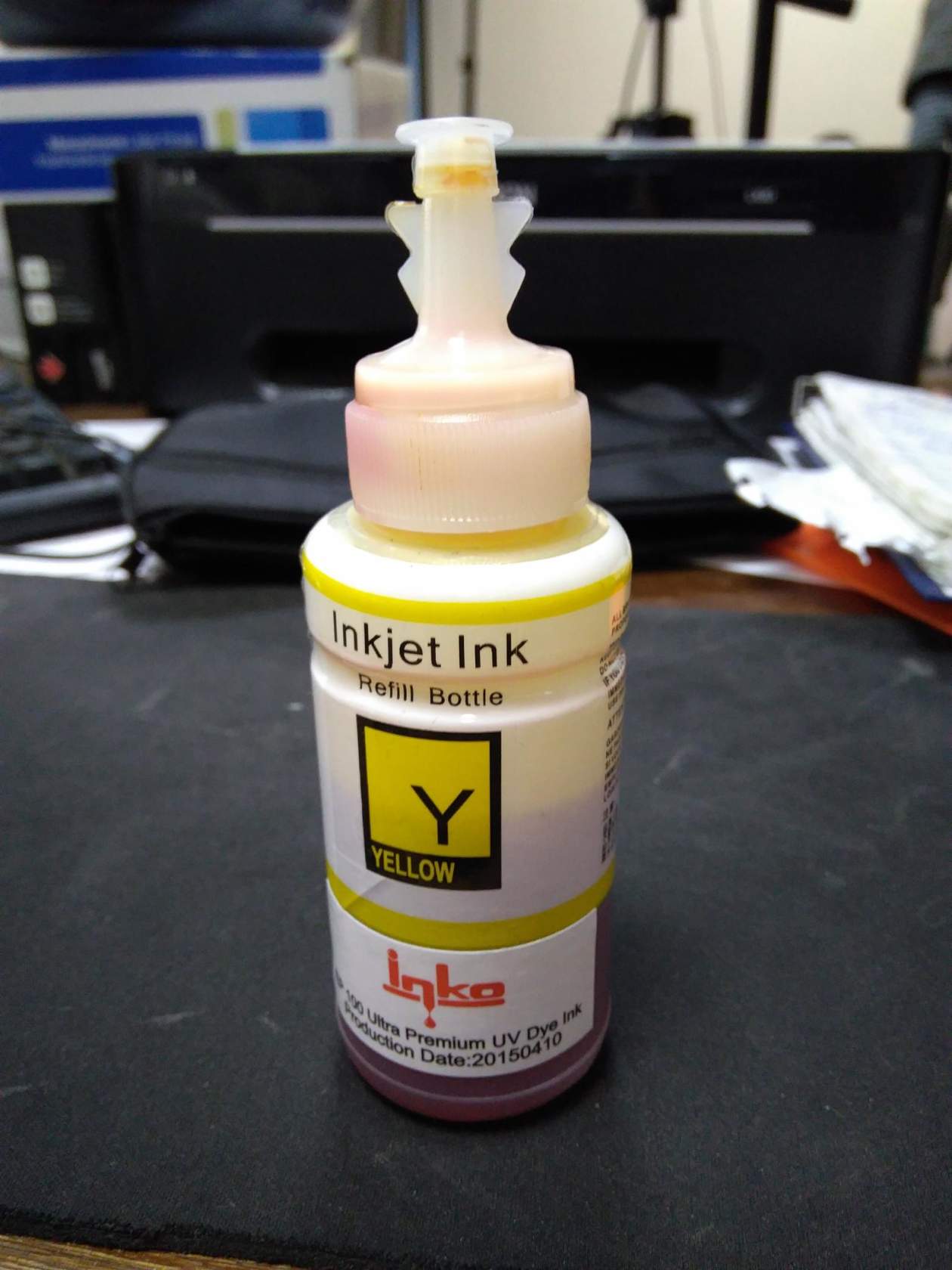

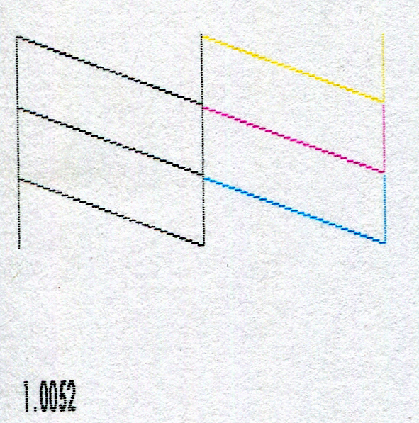

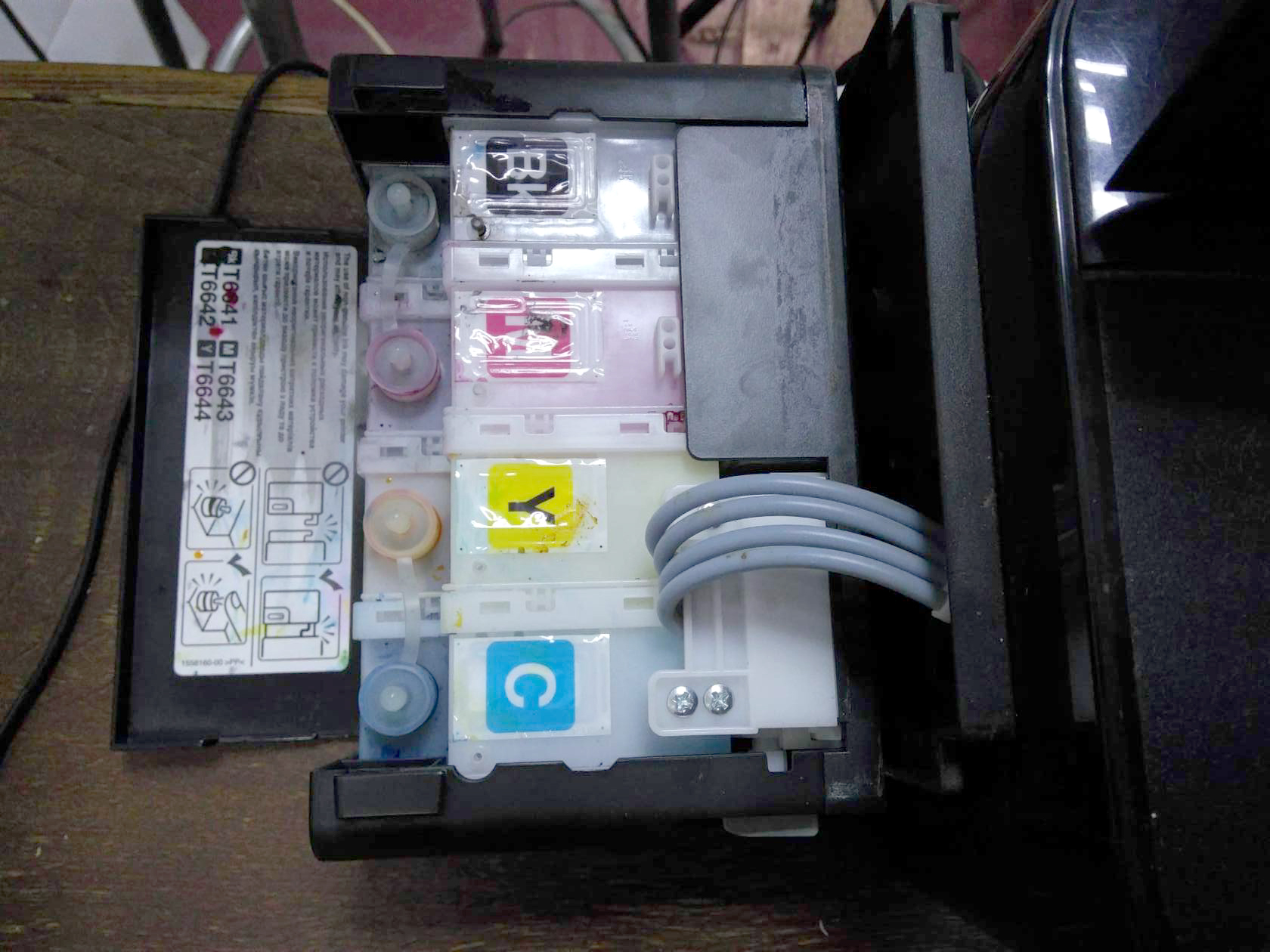

| Сообщение #6 Отправлено 30 января 2016 - 19:13
У меня годовалый EPSON L 100. пользовался оригинальными водными чернилами заправил по 2флакона. заканчивался желтый я влил водный желтый, фирмы Inkjet Ink (Refill Bottle) так как рекламируют что они совместимы.
но через несколько дней пошла рябь, открыл крышку, посмотрел, печатает по цветам все четко, последний желтый, сначало все четко, на через секунды происходит реакция
которая дает эту рябь. купил оригинальный желтый. хочу перезаправить. с ёмкости шприцом высосать чернила, влить кипяченую охлажденную воду, затем вновь её убрать,
но как очистить шланг и головку ? ума не приложу! кто знает подскажите и правильно ли я хочу сделать?
