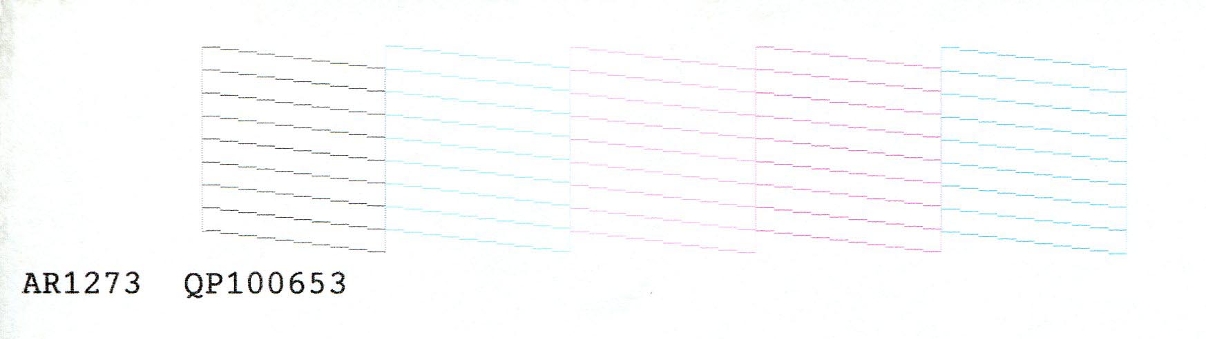

на принтере epson 1410 стоит снпч inctec и у меня постоянно пропадает желтый цвет, уже на третьем принтере такая проблема принтере такая проблема
при печати начинает постепенно пропадать желтый цвет,Прикрепленное изображение: 4.jpg появляются полосы на изображении, делаю прочистку и проверку, на тесте дюзы идеальные, распечатываю лист, опять полосы, снова делаю прочистку, желтого вообще нет, делаю еще одну прочистку дюзы опять идеальные, и печать нормальная через 8-10 листов печати история повторяется

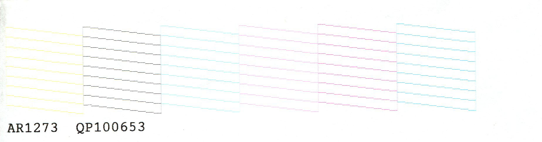

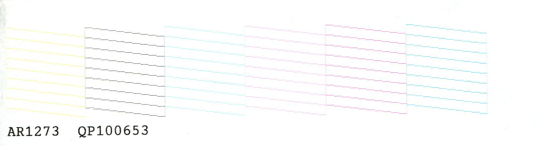

Гостьdiehard88844_*
Прикрепленное изображение: 3.jpg после первой прокачки, после которой появляется полоса почти сразу
Прикрепленное изображение: 5.jpg после второй прокачки
Прикрепленное изображение: 3.jpg после третьей прокачки, далее история повторяется через 8- 10 листов
|    Сообщение #4 Отправлено 11 декабря 2014 - 15:20   Nikolai67
Голодает принтер. Скорее всего сетки в ПГ забиты. Может и СНПЧ забита.
