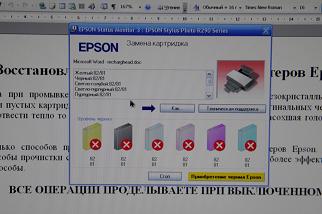

Катриджи оригинальные полные. При включении горит капля. На мониторе катриджи в крестиках.Кто что подскажет

Посмотри что говорит статус?
Статус не говорит )) он покажет то что и монитор принтера.

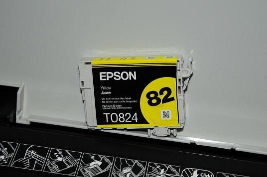

Для начала напишите какие у Вас картриджи?
Если не сложно, покажите фото.

А штатный статус монитор влом посмотреть? Кроме "крестиков" там должны быть еще и буквы.

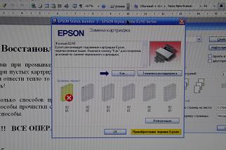

На данный момент пишет принтер не готов к печати .проверьте соединения. катриджы пустые без крестов.

На мониторе пишет надо заменить катридж
Вытаскиваем один картридж. Любой. Включаем принтер. Что пишет Статус-монитор.

Пробовал эту схему с выемкой катриджа. там ерунда получается . Можно выташить до 4 катриджей будут пустые без крестов а потом все по новому по кругу
