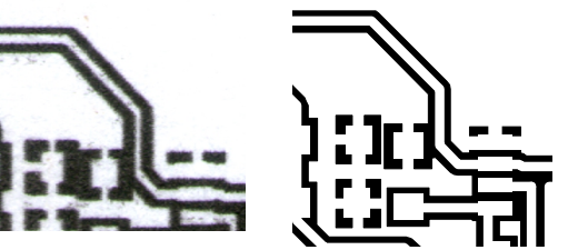

| Сообщение #6 Отправлено 10 декабря 2014 - 10:39
Собственно, к чему вопрос был. Начал печатать шаблон, и получается такое безобразие:
Слева отпечатанное, справа исходник.
Голова откалибрована. Печать всеми тремя цветами, во все залит черный пигмент.
Заметно, что вертикальная часть заметно Уже и мусор непонятный на дорогах.
Что крутить нужно? Как лечить?

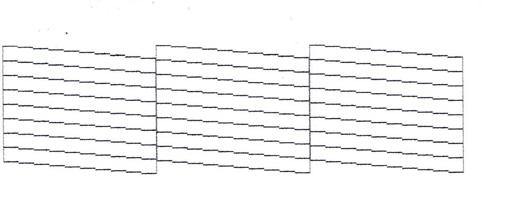

| Сообщение #8 Отправлено 10 декабря 2014 - 11:02
holomen, проверьте как работает ПГ вашего принтера - тест дюз.

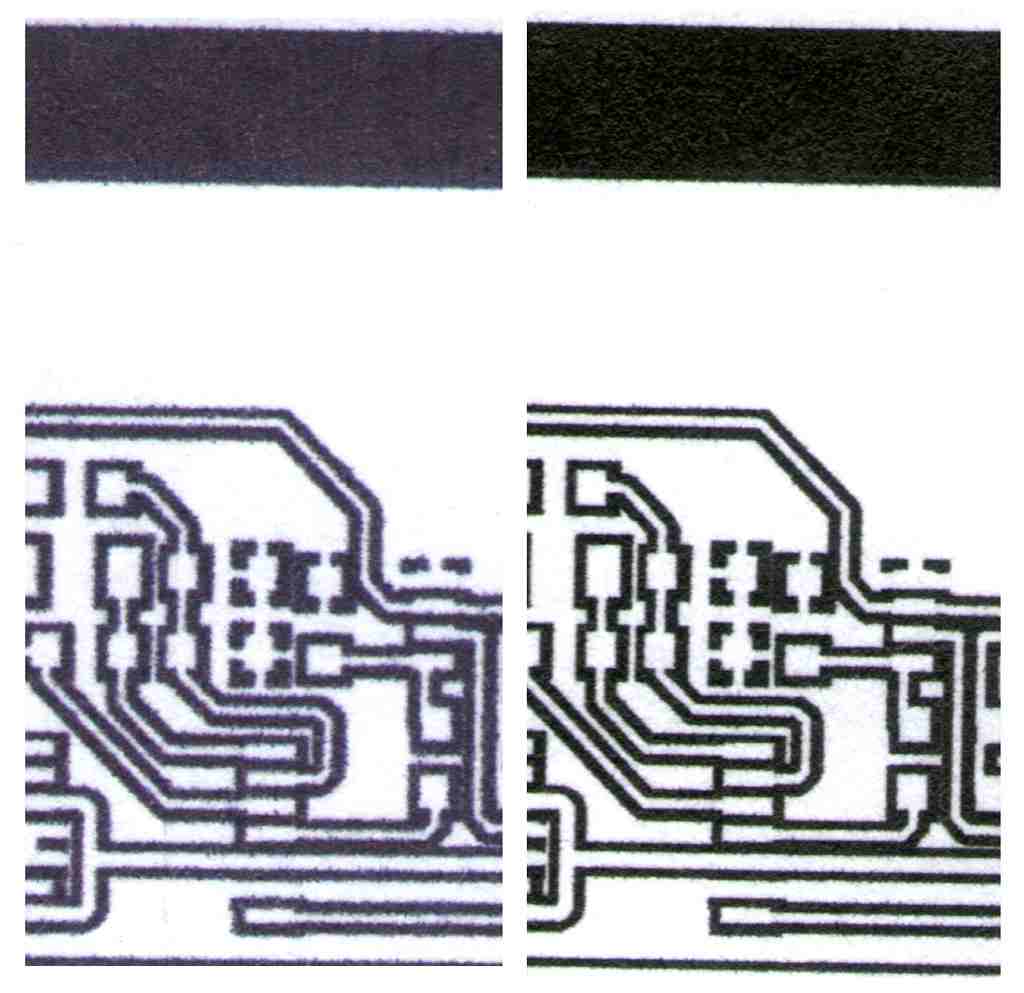

А попробуйте напечатать свои схемы на заведомо исправном принтере. Думаю, результат вас устроит.
У меня есть еще SX130, но в нем сейчас залита водянка, и у него все сопла работают. Т.е. заливать в него черный пигмент нет ну никакого желания пока. Вот когда добью водянку, мб переведу на пигмент, и пусть цветные, мне нужна именно непрозрачность шаблона в УФ.. Но это позже.
И да, этот тоже вполне рабочий - ведь черный все равно печатается смешением цвтов, а не черной головой.
И вопрос ведь не в том что на другом принтере нормально распечатается, а надо этот настроить.
Скрытый текст
И не, то совсем не вариант:
Слева SX130 водянка, справа TX409 пигмент. Настройки одинаковые.
| Сообщение #16 Отправлено 10 декабря 2014 - 13:27
Да, на пигменте конечно получше. А бумага какая? Похоже обычная снегурочка.
| Сообщение #17 Отправлено 10 декабря 2014 - 13:40
Да, обычная офисная. Но эти артефакты проявляются и на пленке. А для экспериментов обычная бумага просто дешевле. :)
