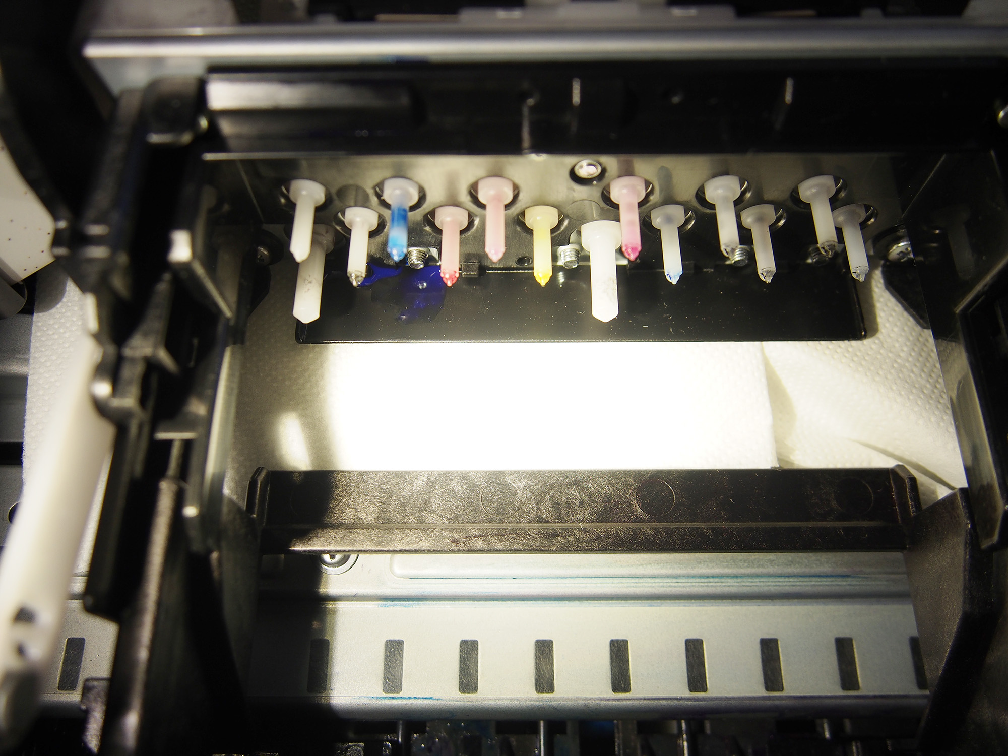

Старенькая, конечно, ветка, но все же спрошу.

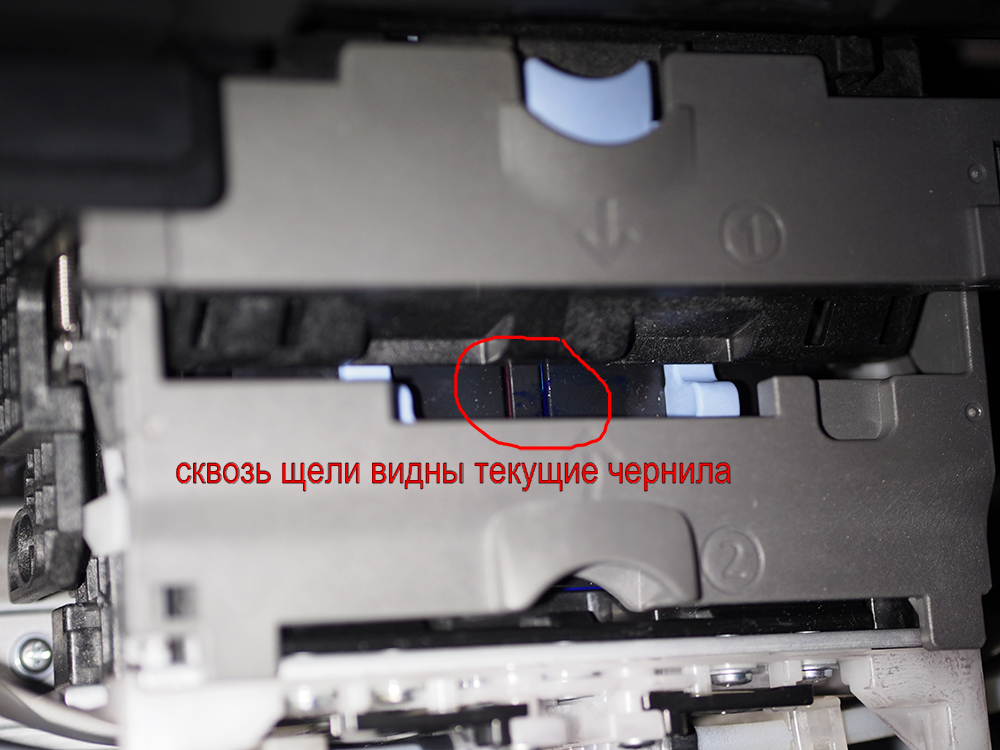

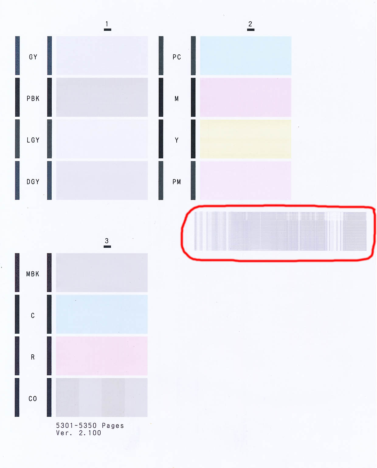

Проблема такая: с рук был куплен Pro-1. По словам владельца год не печатал, картриджи пустые.
Купил совместимые картриджи, чтобы сильно не вкладываться, сделал прочистку системы (слив старых чернил из головки и шлейфов) затем глубокие очистки с промежутками, ну как в инструкциях советуют.
Через день проверка дюз была уже нормальная.
Серые чернила (их в принтере 3) оказались хреновые, поэтому я их решил выпечатать и в течение недель трех гонял листы заполненные различными процентами черного.

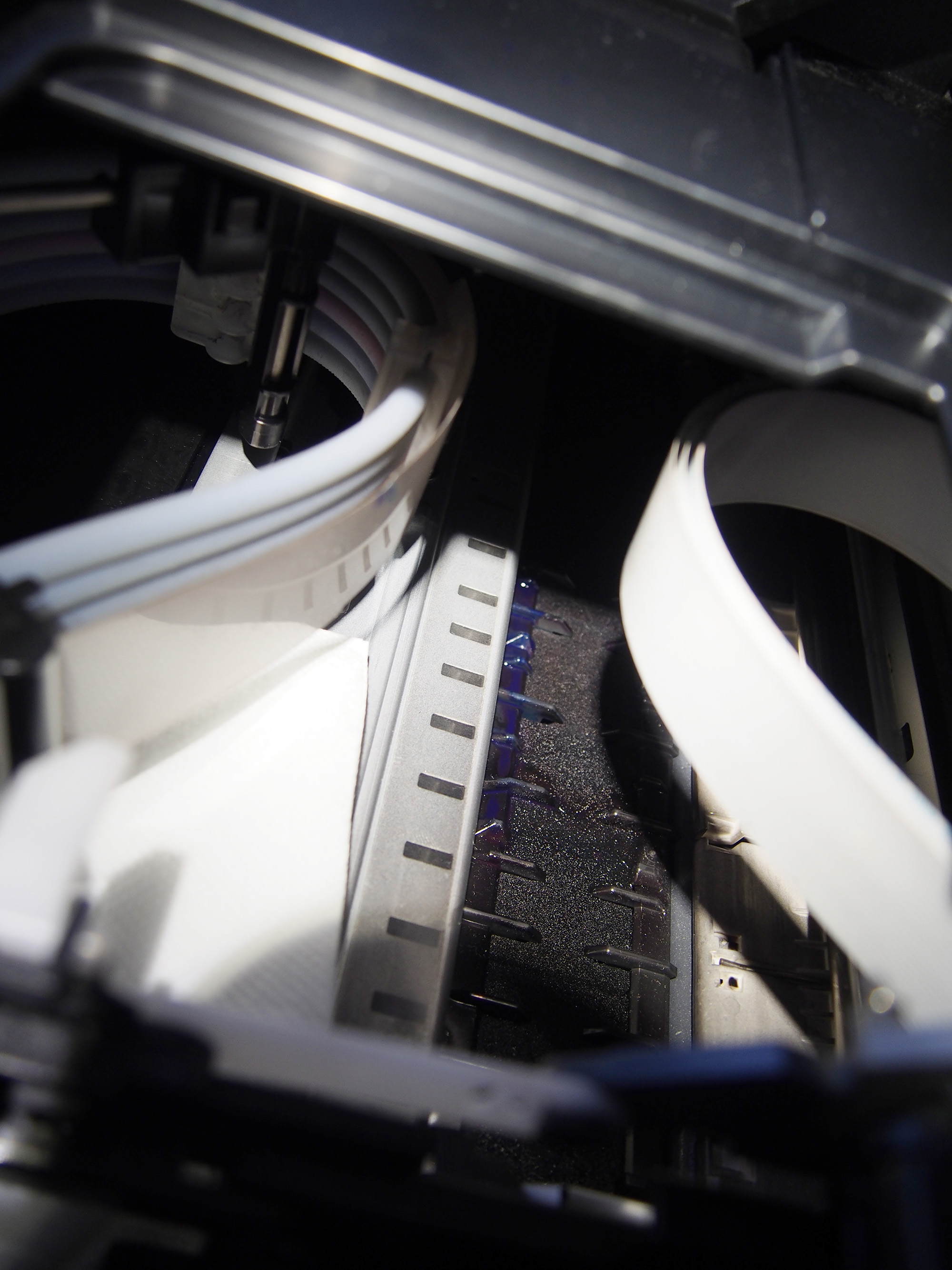

Когда уже подходили к концу чернила начались пятна на бумаге. Головка потекла. Сначала капал оптимизатор глянца, затем пурпурный с голубым, затем черный... сейчас течет только голубой.
Думал картриджи в гнездах разгерметизированы. Переставлял, некоторые менял на оригиналы.. без толку.
Течет не из дюз а как-то сбоку, что ли. Видно сверху, что чернила сочатся где-то внутри до дюз.

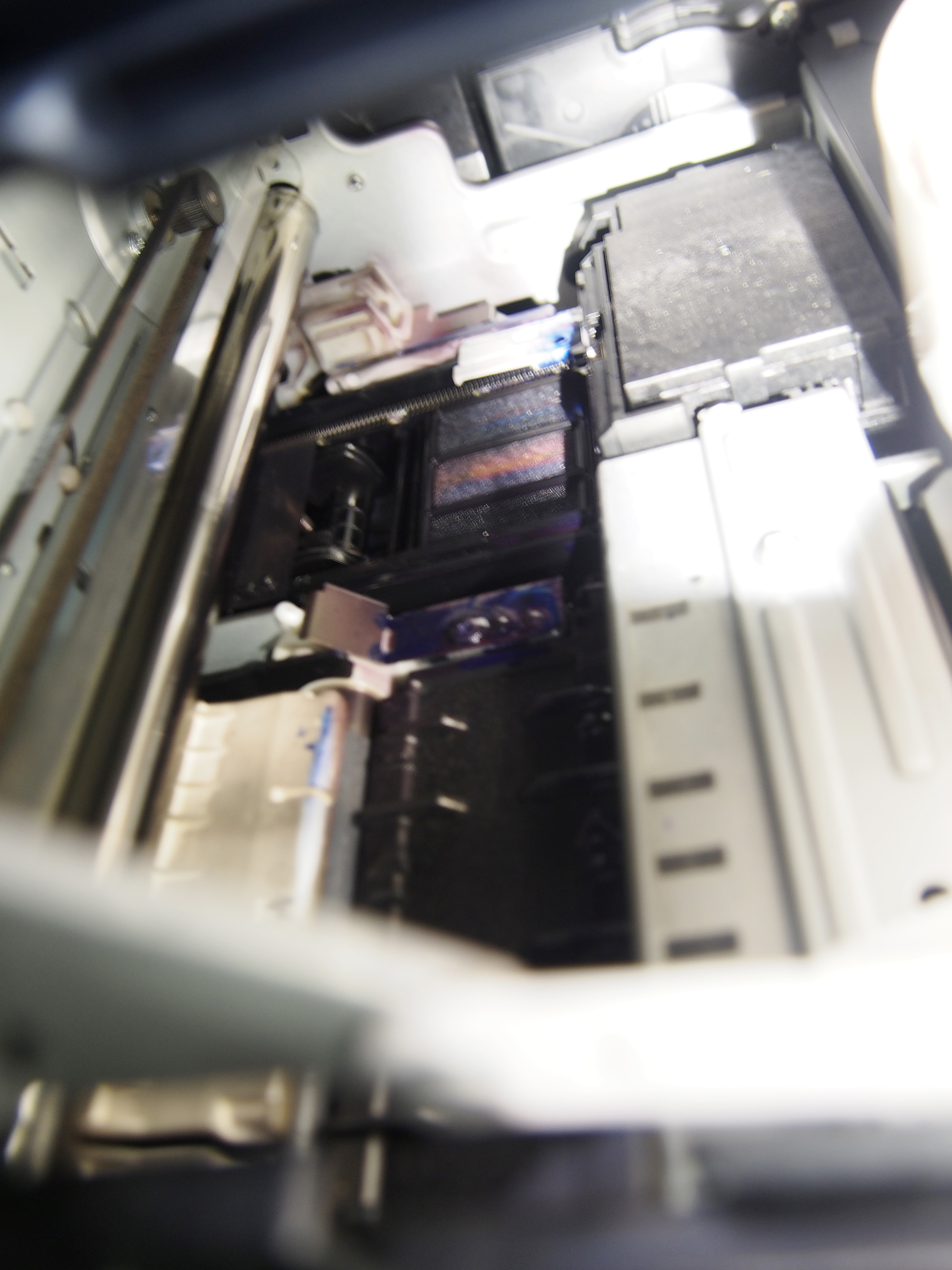

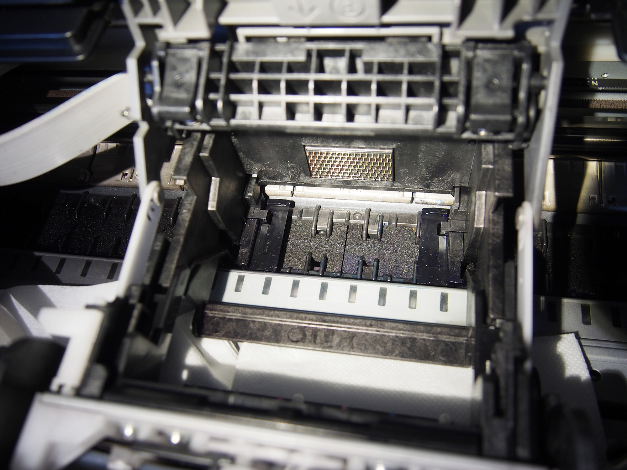

Я снял голову. Час назад.
Порядок получился такой. Закрываем приёмник бумаги. Для облегчения открываем крышку доступа к тракту принтера, вставляем сложенную бумажку в дырку с сенсором закрытия крышки. Включаем принтер. Как только головка начинает двигаться в сторону - выдергиваем вилку. Тянем каретку до удобного места. Нажимаем синюю кнопку на себя и немного вниз. Далее вся эта хрень легко открывается. Потом фото выложу головки и своей с ней проблемы.
Надо ли заполнять чернилами пустую голову - не знаю. Я покупал б/ушный. При установки новой головы, она заполнена сервисной жидкостью? Где-то читал, что заполнена. В любом случае, при смене головы принтер проведет реинициализацию и сожрет половину картриджей. Как он отнесётся к старой голове без краски - не знаю..
картинка
| Сообщение #31 Отправлено 24 февраля 2018 - 19:21
Он сам туда при старте накачает по горлышко

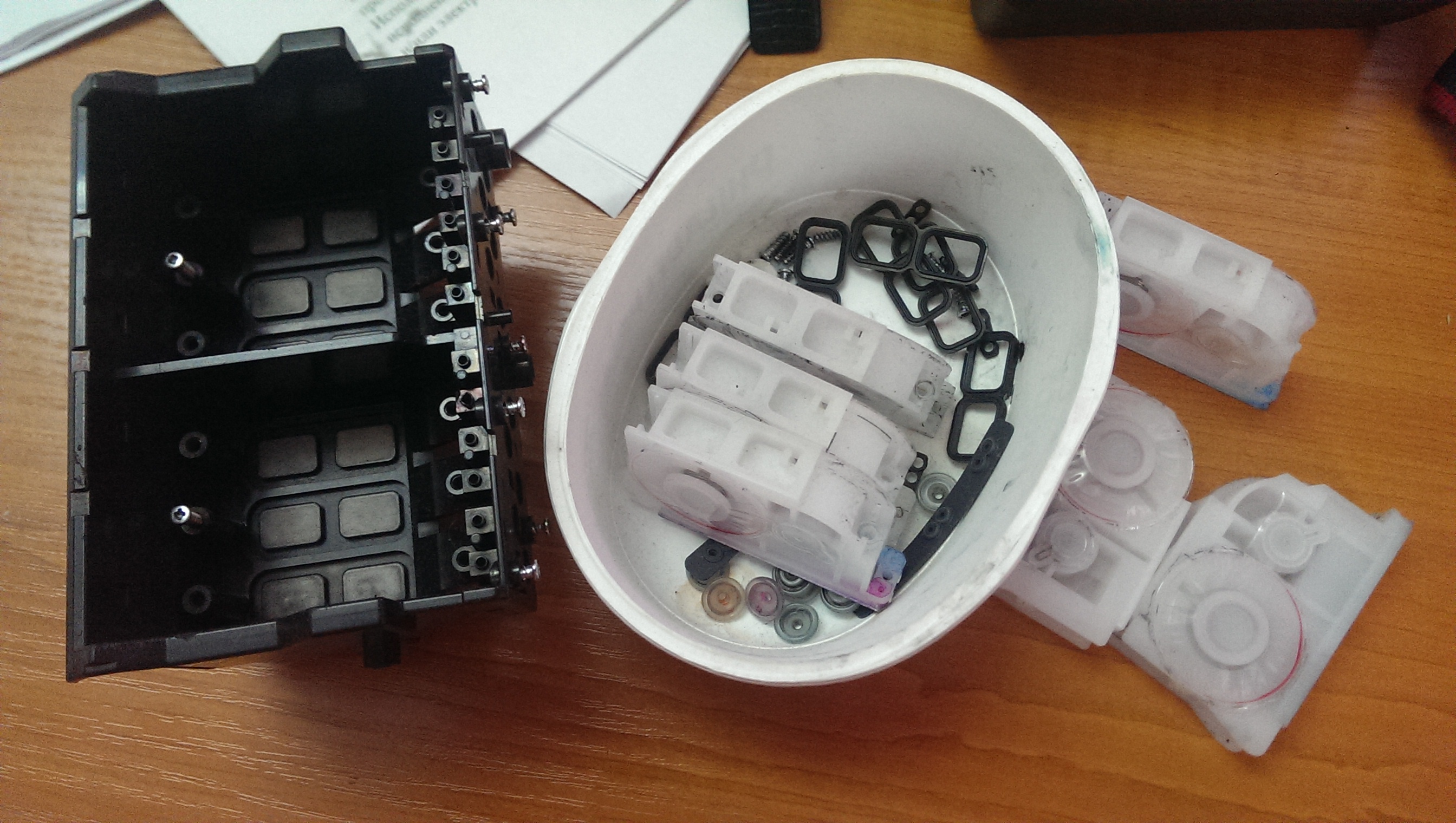

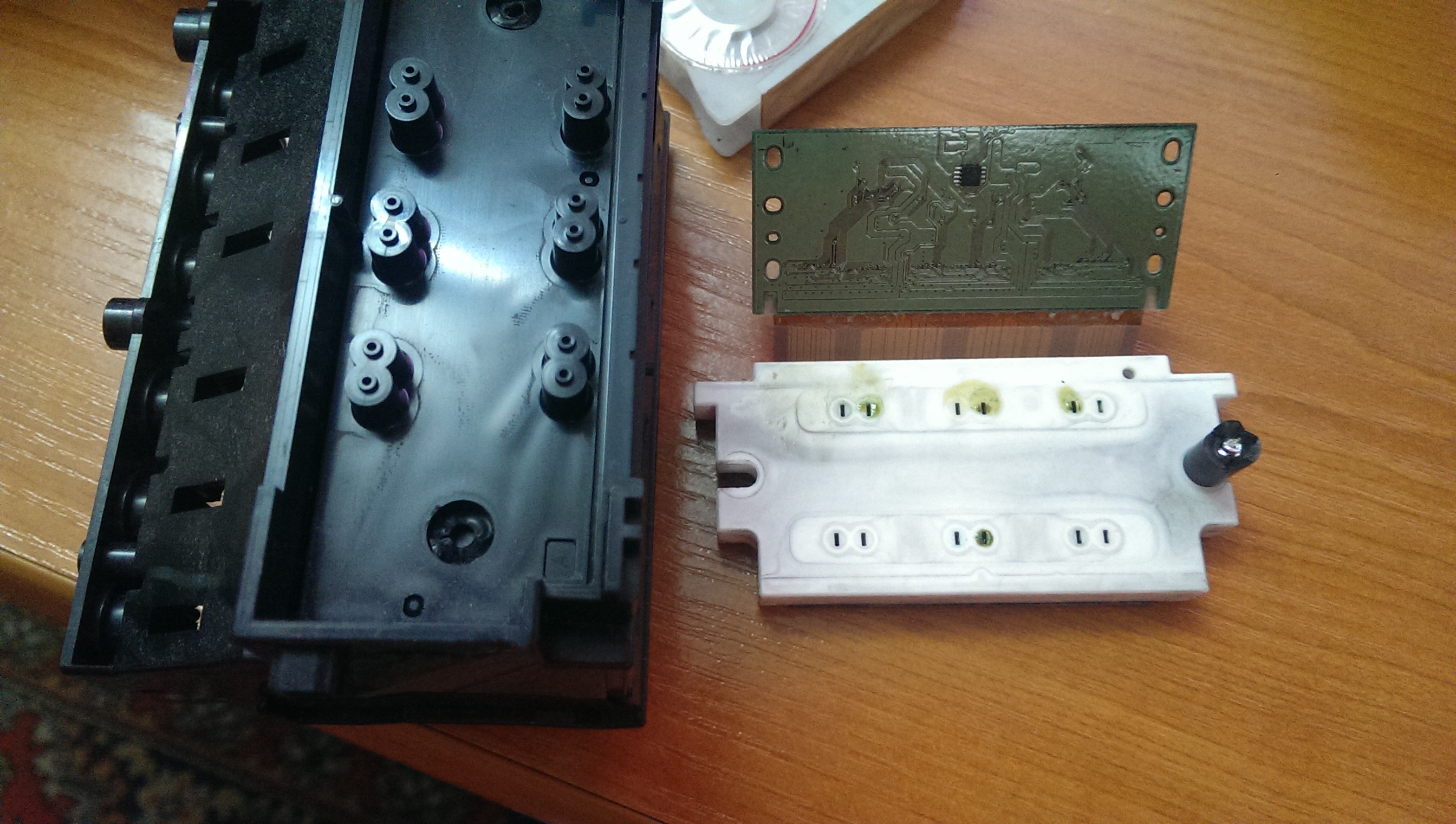

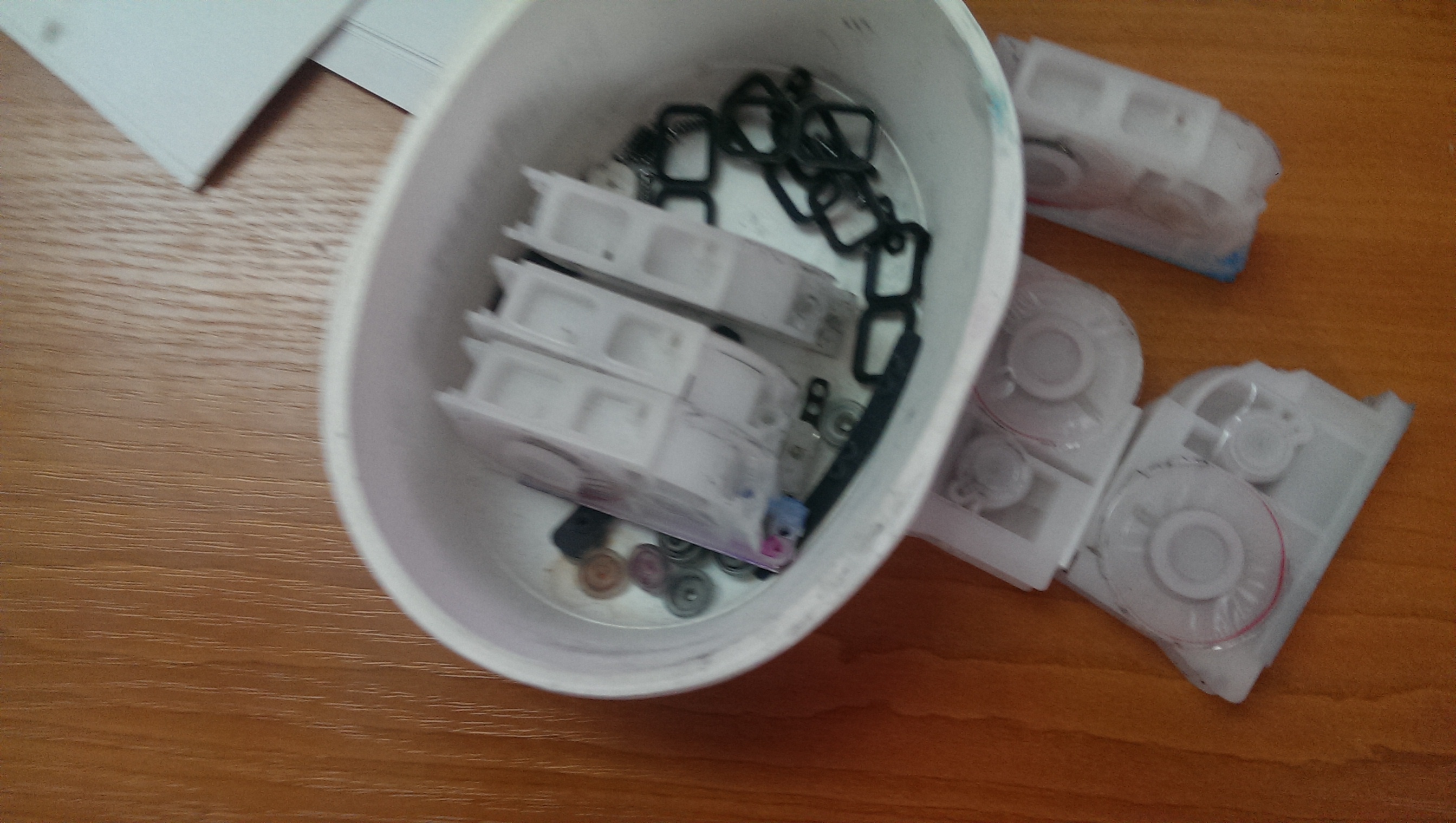

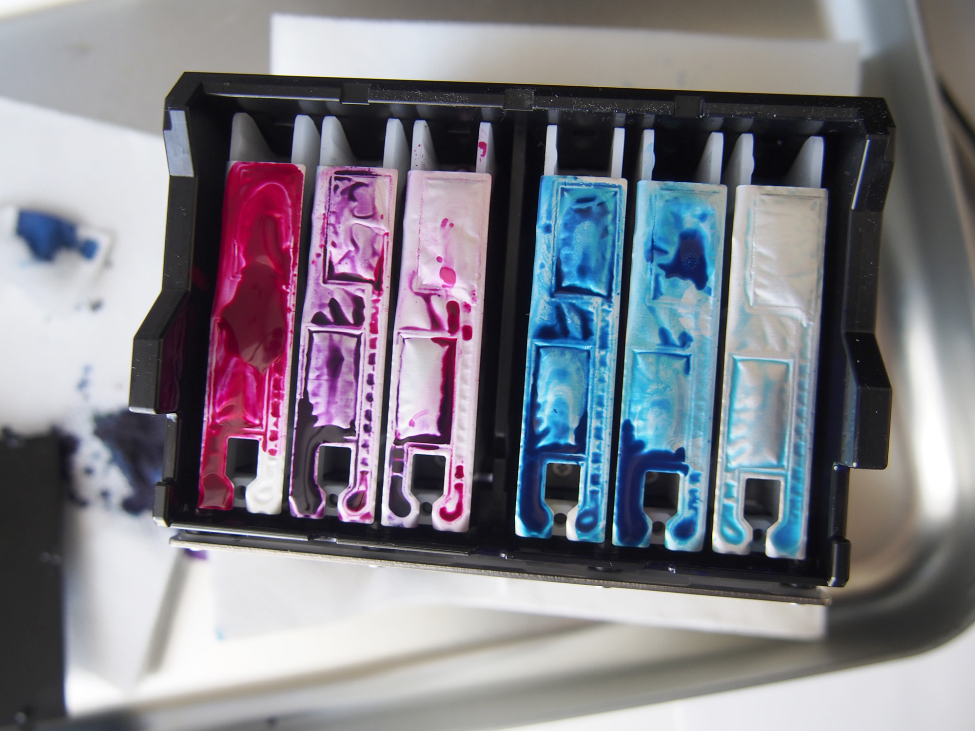

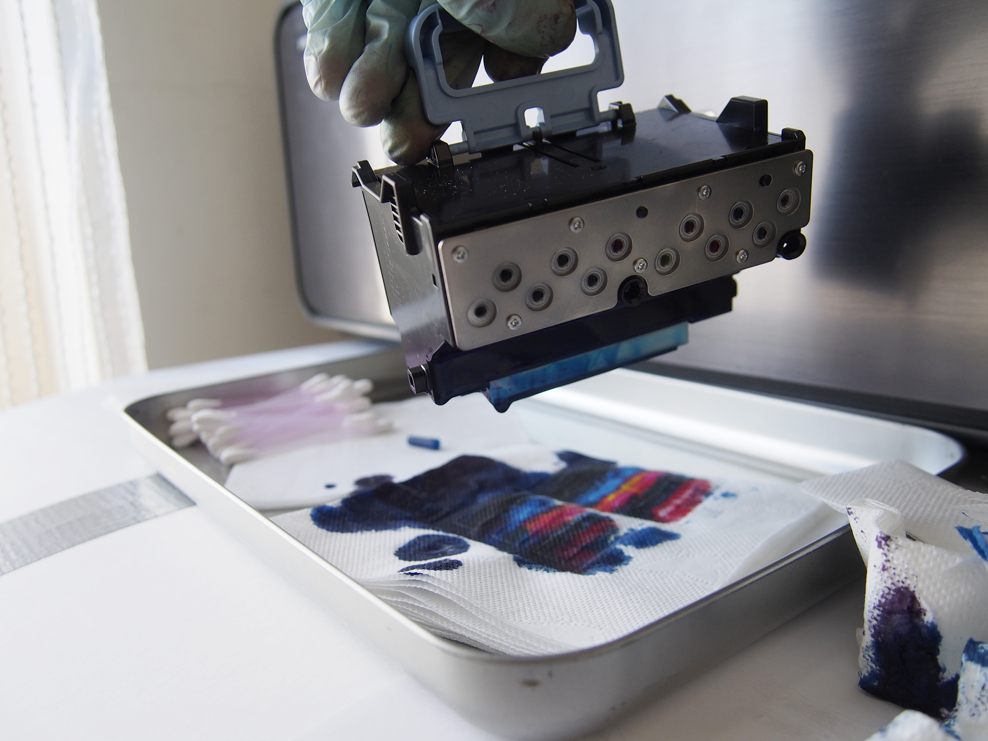

Вот фото вскрытия головки и видео обнаружения проблемы. Вскрытие, конечно, условное. С головки была снята только верхняя крышка - пластиковая панель с ручкой. Снимается легко - через пазы отверткой отжимаются "зацепы" и все.
То ли предыдущий владелец хранил как-то странно принтер, то ли часто делал глубокие прочистки, которые сильно напрягают голову, в общем течет из-под мембран, закрывающих верх внутренних картриджей. В трех "бочонках": CO, C и M. При закачивании чернил эти мембраны слегка надуваются, возможно, со временем место спайки отслоилось.
Голову, конечно, менять надо, но я еще ее помучаю экспериментом. ))

скорее всего прежние хозяева разбирали пг на промывку.
вот и повредили демферы.
Глубокие прочистки вообще не влияют. Демферы выдерживают достаточные зверства даже шприцами.
