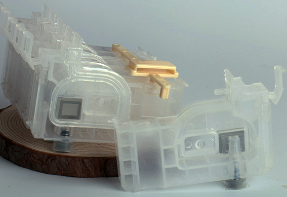

Из недавнего ремонта, 6 принтеров R270, CR-Motor от В300 и 4ре термо-прокладки под транзисторы, на Т50, Р50 еще ставлю облегченные картриджи, типа демпферов.
Сам лично пользуюсь капсулами, а вот клиентуре, сподручнее и удобнее картриджи, с этим уже ничего не поделаешь. К стати если отрезать часть картриджа, подходит для L800, предпочитаю на замену ставить такие, не нравится фильтр в оригинальном L800, здесь металлическая сетка, промывается без проблем и работает на отлично
