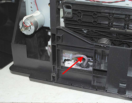

|    Сообщение #10 Отправлено 07 декабря 2014 - 16:38   rassvet
Вы для начала выведите слив наружу
Промойте капу и паралон
Снимайте пг и отмачивайте
Это ваш последний шанс
Это из моего личного практического опыта с R220
Влом было разбирать и пытался отмыть
Когда снял пг было уже поздно.....

|    Сообщение #12 Отправлено 07 декабря 2014 - 16:54   pepsiman
Просмотр сообщенияGCRaistlin сказал:
В блюдце с тонким слоем отфильтрованного ММ?
ММ не нужно фильтровать, а налить можно в капу, эффект тот же, преимущество данного метода в отличии от блюдца. После отмачивания, я имею возможность сделать штатную прочистку и тест дюз, и далее отмачивать если нужно. Блюдце вам наглядного результата не даст.

Просмотр сообщенияrassvet сказал:
Перед тем как налить жижи в капу, пере жмите прищепкой сливной шланг

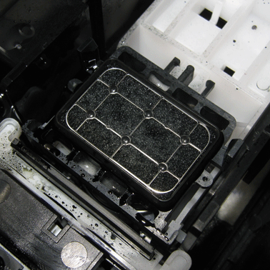

|    Сообщение #14 Отправлено 07 декабря 2014 - 17:13   pepsiman
Поролон - это памперс?
Это капа
Далее как вывести слив отработанных чернил
  • Прикрепленное изображение: clean_epson_012.png
  • Прикрепленное изображение: pampers1.jpg
  • Прикрепленное изображение: pampers2.jpg
  • Прикрепленное изображение: 06-pampers_big.jpg

|    Сообщение #20 Отправлено 08 декабря 2014 - 00:16   GCRaistlin
Просмотр сообщенияpepsiman сказал:
Это капа
И как тогда понимать это:
Это я делал (только не пойму, к чему первое фото, - или это изображение капы?). Но хоть бы капля вытекла через трубку, пока я промывал (4 штуцера по 4 мл в каждый). Подумал, что что-то не так делаю, и заправил обратно. Хотя это, наверное, потому было, что из капы жидкость постепенно уходит.
