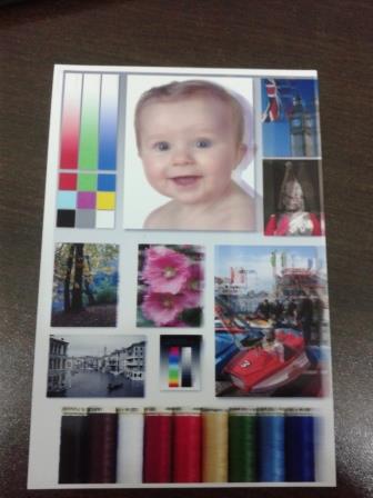

Ребята принесли принтер изображение двоиться, пробовал калибровать, эффекта ноль. Проверил дюзы - всё чётко распечатывает. Подскажите в чём проблема.

лента энкодера загрязнилась, нужно протереть

Все сделал как вы советовали, теперь всё отлично печатает, огромное спасибо
