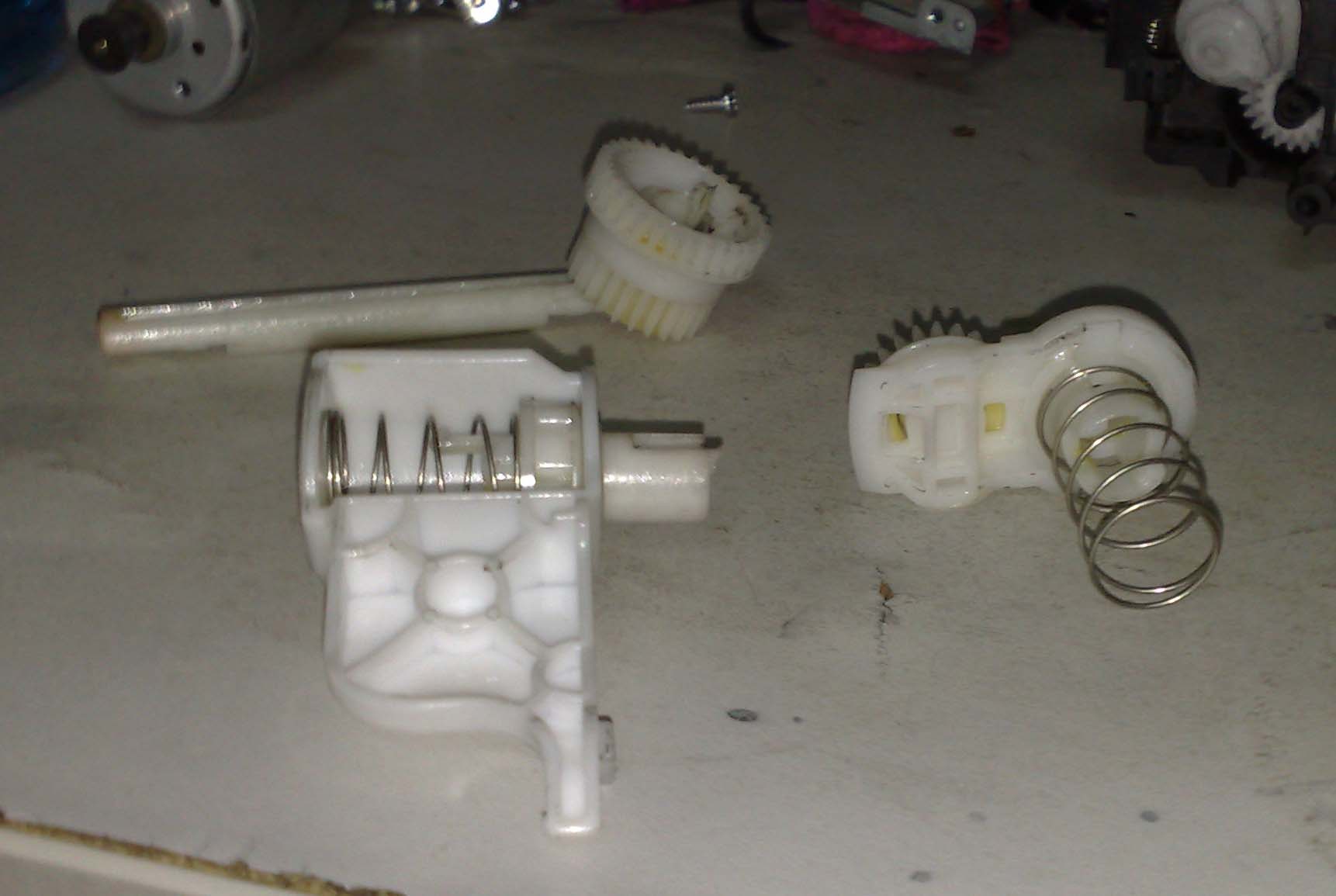

Собственно вопрос в сборке определенной детали. Если кто знает подскажите. Плиз. Заранее благодарен. Аппарат то я уже собрал но не уверен, что правильно.
  • Прикрепленное изображение: 05122014052 для нета.jpg

|    Сообщение #5 Отправлено 06 декабря 2014 - 10:26   SCORPIC
stava99, в чем проблема то? А вообще документировать нужно весь разбор на камеру, все аппараты кенон по сути не обслуживаемые. Разборка и сборка очень трудоемкая. Собирают принтеры роботами.
|    Сообщение #6 Отправлено 10 декабря 2014 - 17:38   stava99
Спасибо за отзыв SCORPIC! Была проблема с треском шестеренок, вычитал что нужно разбирать редуктор и смазывать шестерни вот и разобрал, да так что не заметил откуда выпала вторая пружина. Но уже все в порядке. Дело то было в забитом механизме откачки чернил. Разобрал, прочистил собрал и чудо свершилось. Чистил трубки мускулом со шприца, а переходники иглой потом тем же мускулом. Спасибо еще раз за отзыв.
