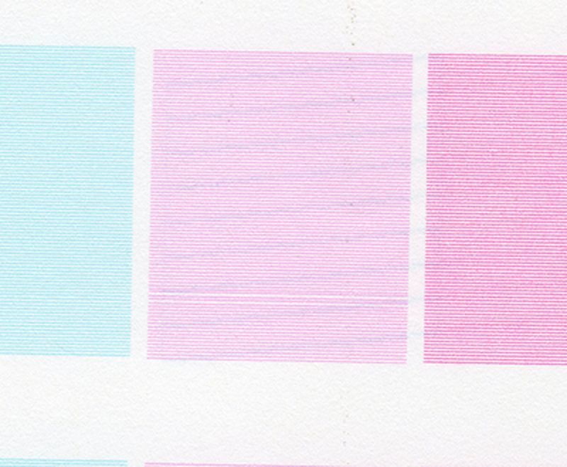

Полоски на фото Проблема с дюзами
| Сообщение #2 Отправлено 04 декабря 2014 - 15:59
Стандартную прочистку делали?
Если не помогает, то есть несколько способов отмачивания/прочистки, каждый со своей вероятностью убить ПГ.
| Сообщение #3 Отправлено 04 декабря 2014 - 16:05
Стандартную прочистку делал, много раз. Не помогло. Мне нужно знать что значит этот тест, забились дюзы?
| Сообщение #4 Отправлено 04 декабря 2014 - 16:21
Да вероятнее всего. Либо полностью, либо частично.
Принтер какой у вас? Чернила?
Для отмачивания/прочистки нужно снимать ПГ.
Как вариант можно установить оригинальные картриджи и попечатать ими, есть вероятность, что оригинальные чернила пробьют засор.
| Сообщение #5 Отправлено 04 декабря 2014 - 19:04
Принтер Epson PX660, чернила Inksystem. И еще при тесте дюз печать полная, печатают все дюзы. А вот при тесте режимов печати 2 дюзы печатают не правильно, куда то в бок, вот и получаются пробелы.
| Сообщение #6 Отправлено 04 декабря 2014 - 19:43
Косостуй у вашего принтера. В дюзах что-то налипло и ли отложилось.
Miklucho, ничего снимать не надо.
sergej110, сменить нужно чернила на промывку. сделать несколько штатных прочисток. В капу налить промывку горкой и сдвинуть ПГ на парковку, по наличию свободного времени пополнять капу свежей промывкой, через пол часа - час делать штатную прочистку. И так сутки. Поможет.
| Сообщение #8 Отправлено 06 декабря 2014 - 11:19
И ещё один наступил на одни и те же грабли от инксистем !
sergej110, Вам во первых срочно поменять чернила на оригиналы от L800 , инксистемовские чернила в унитаз . В капу промывку , ПГ на капу на 2 часа , затем прочистка и тест режимов печати .
| Сообщение #9 Отправлено 08 декабря 2014 - 12:20
Чернила поменять не возможности, живу на донбассе - голяк с финансами, есть возможность подзаработать с печатью фото, есть большой запас с бумагой и чернилами инксистем, так на лицах из за этого мелкая полоска.
В капу промывку лил раз 10, держал от получаса, до 12 часов - безрезультатно!
Мне нужно как то выкрутится с тем что есть, до окончания войны, или хотя бы стабилизации обстановки.
Есть ли советы у кого, чтоб реально могли мне помочь?
С чернилами инксистем работал 2 с половиной года, проблем не было, и качество было хорошее. И в самой нужный момент такое случилось....
| Сообщение #10 Отправлено 08 декабря 2014 - 13:29
sergej110, обратным отсосом еще можно попробовать, но чистота промывки и посудины должна быть идеальной. Иначе велик шанс еще хуже наделать.
И тут уж без снятия ПГ не обойтись.
