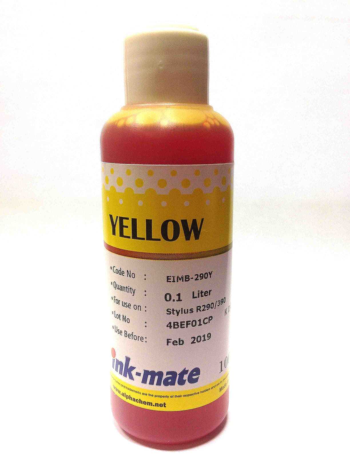

|    Сообщение #37 Отправлено 03 февраля 2015 - 18:55   Rajet
Вот, пожалуйста. Поставка декабрь 2014г.
  • Прикрепленное изображение: IMG_0957.jpg

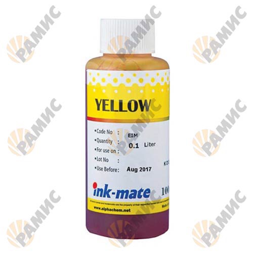

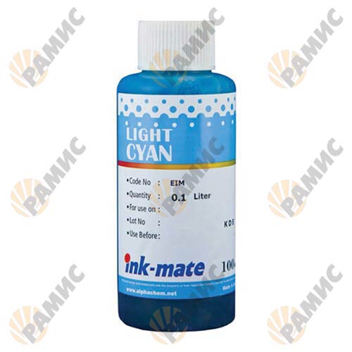

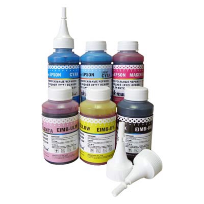

|    Сообщение #38 Отправлено 04 февраля 2015 - 09:19   rassvet
Вот оригинальная упаковка
А у вас судя по внешнему виду и наклейке подделка
Вот для сравнения то же самое наименование- сравните упаковку
Вывод- меняйте чернила.....
|    Сообщение #39 Отправлено 04 февраля 2015 - 10:32   Rajet
Rassvet, не правы..
На первой и третьей картинке оригинальная упаковка Ink-Mate, но предыдущая...
На второй картинке настоящие чернила Ink-Mate, но расфасованные и упакованные в компании РАМИС с разрешения "AlphaChem Сo., Ltd".,
всем наверное уже известно, что AlphaChem Сo., Ltd в 70 мл флаконы чернила не фасует.
Ну а на моем фото, соглашусь не самым удачном, новая бутылочка с новой крышкой,
именно в такой упаковке пришли все чернила по 100мл в декабре 2014.
|    Сообщение #40 Отправлено 04 февраля 2015 - 12:06   rassvet
Вы что плохо видите
Посмотрите внимательно это 0.1литра т е 100мл
Их не фасует рамис!!
