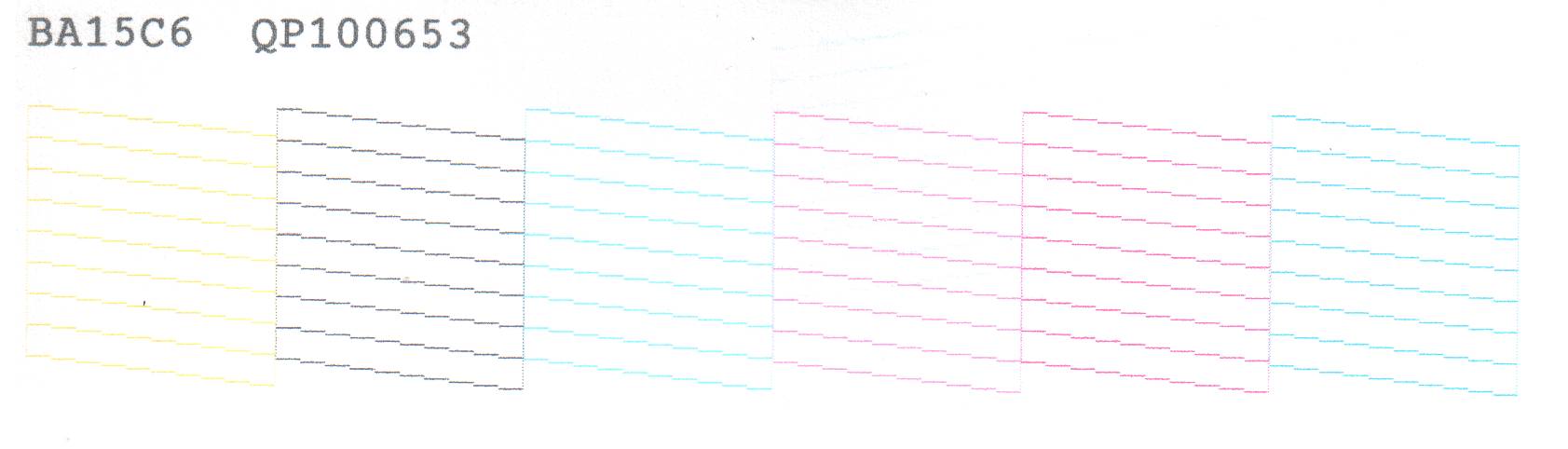

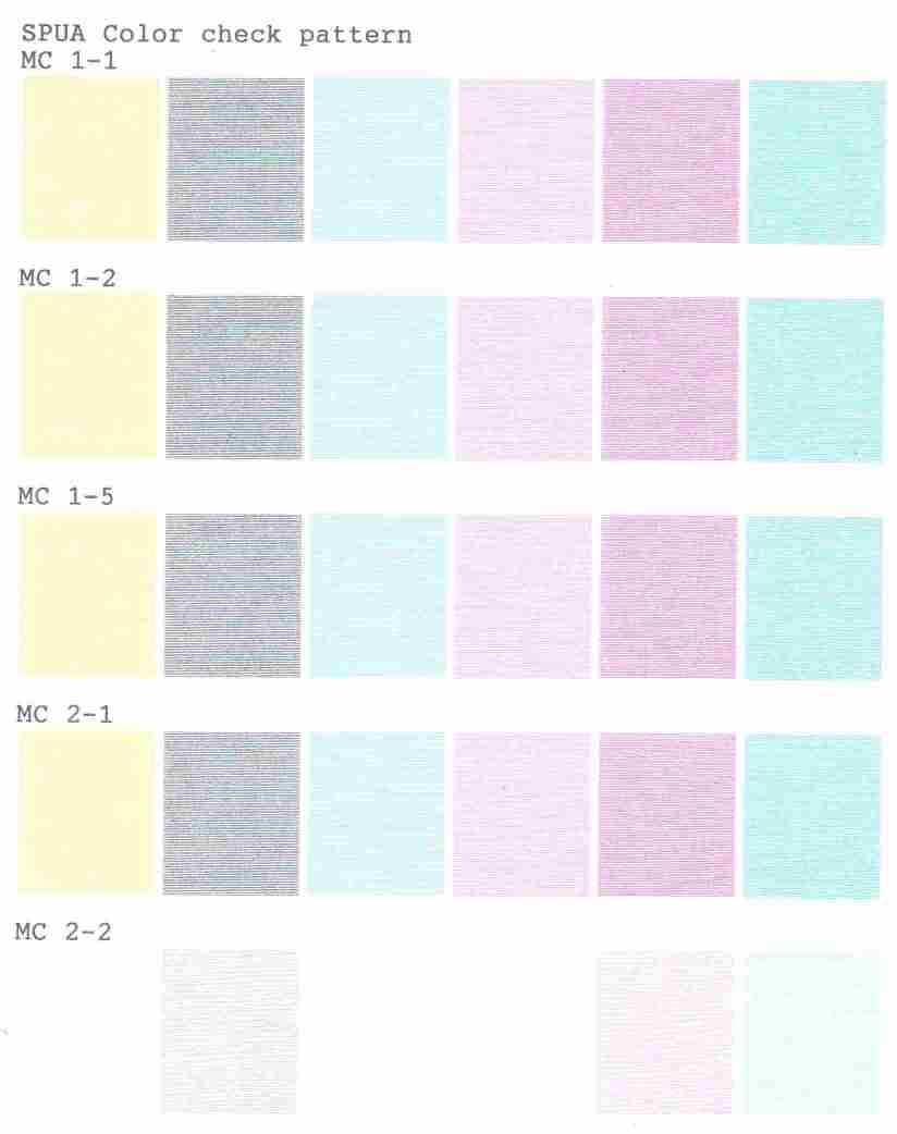

Принтер напечатал чуть более 1000 листов 10х15. Купил около года назад вместе с заправленной СНПЧ.
Сначала все было нормально, потом был перерыв в печати несколько месяцев. Чернила подсохли, были бутерброды с синим ММ. Сопла прочистил. Тест на мой взгляд нормальный.
Прикрепленное изображение: тест_дюз.jpg Прикрепленное изображение: тест_режимов2.jpg
В тесте режимов печати в нижнем ряду все квадратики есть, это сканер их не увидел.
Но теперь на фотографиях вместо черного цвета - темно красный.
С цветовыми профилями игрался, влияние незначительное.
Подскажите куда копать?

разобрался в чем дело) были залиты не понятные чернила) промыл снпч) чисто черный перестал краснить, а вот с темно-серым проблема осталась(краснит). в тесте дюз пропал частично синий. так как серый образуется несколькими цветами как указанно выше. из этого следует что виной тому синий. сделал бутер под пг. надеюсь откиснет и серый перестанет краснить) как голову в чувство приведу, проверю мутную теорию)) отпишусь)
|    Сообщение #18 Отправлено 23 января 2015 - 13:01   WWM
Ну правильно.
Для получения нормального цвета должны быть нормальные чернила и тест дюз в норме. Вот хотя бы последнего условия добьетесь, тогда продолжим разговор.
|    Сообщение #19 Отправлено 24 января 2015 - 10:59   S22181922
Всем привет) синий воскрес при помощи бутера) серый пришел в норму) всем спасибо)
