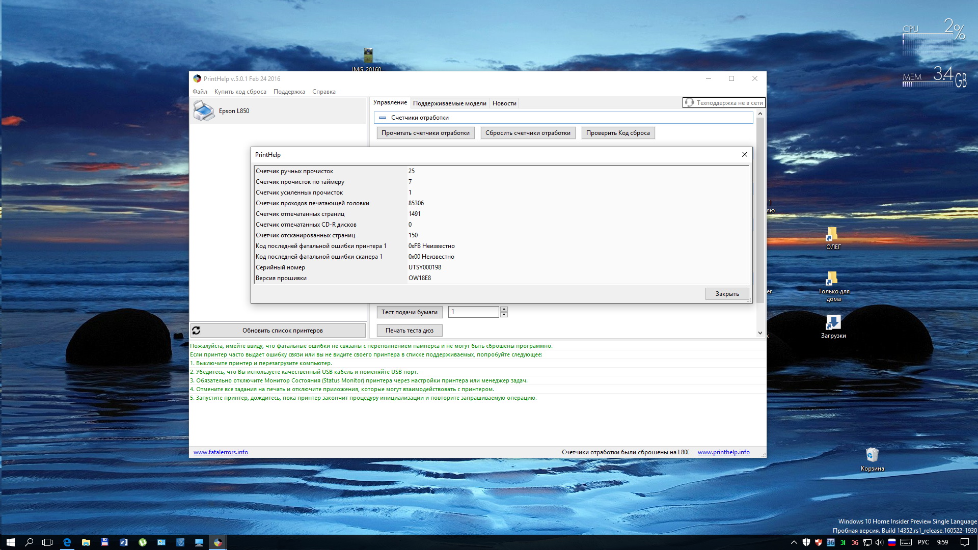

Если ПГ старичка работает без нареканий, то имеет смысл подшаманить да эксплуатировать дальше. Что касаемо памперса, вроде как без проблем принтхелпом сбрасывается. Если нет - то гугль поможет - ссылка первое что попалось. А вот на все новые как правило только за бабосики как раз.

Это и пугает, что сброс памперса за деньги на новых машинках. Со старым RX-640 - проблем пока не испытываю, лет ему уже много, ищу замену, сколько еще ПГ прослужит одному Богу известно...

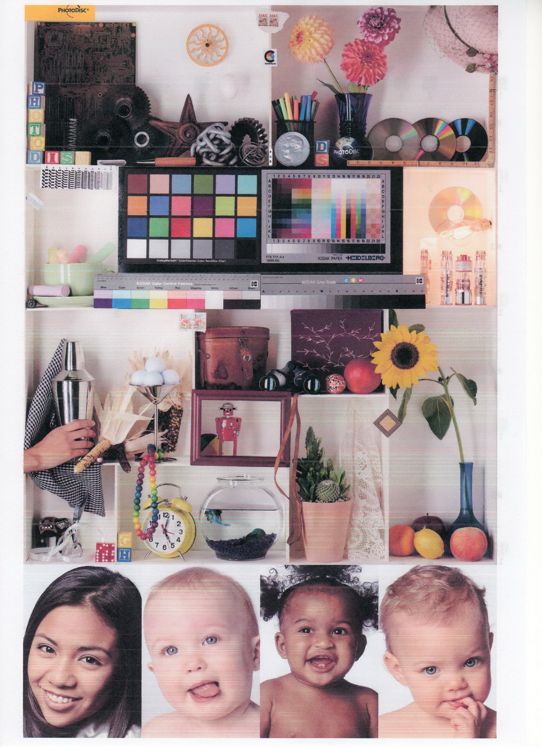

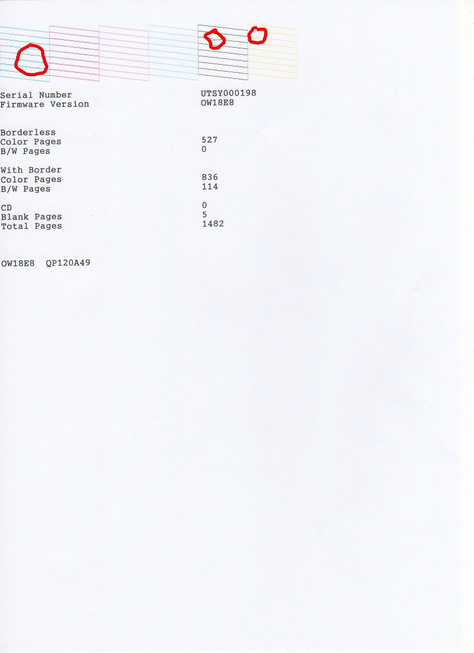

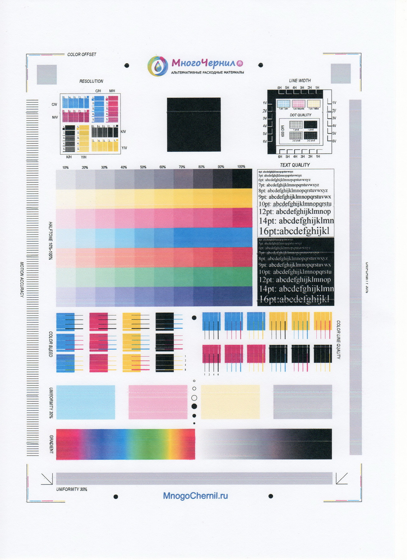

| Сообщение #105 Отправлено 29 мая 2016 - 07:57
тест режимов печати не вижу
а так косоструй
а так косоструй

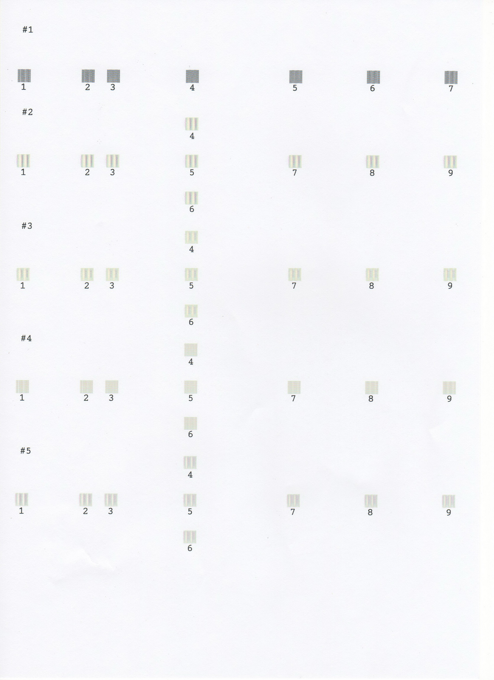

Dracon_64, Тест режимов печати сюда , тогда скажут точнее !

Dracon_64,
А чернила оригинальные? И как давно заправляли последний раз?
| Сообщение #109 Отправлено 29 мая 2016 - 08:33
Dracon_64, да у вас там начало разгерметизаций !
| Сообщение #110 Отправлено 29 мая 2016 - 08:47
чернила оригинальные, ещё не дозаправлял....
на чем тест режимов делать ,,???
| Сообщение #111 Отправлено 29 мая 2016 - 08:53
combain, WWM, Ну судя по количеству отпечатанных страниц , не более второй заправки , а то ещё и первая !
Из сообщения автора видно , что МФУ год . Значит , если комплект чернил ещё стартовый , то он уже не особенно годен . Вот и появился косоструй . Автор наверное стал баловаться прочистками , вот и заработал начальную стадию разгерметизации !
Dracon_64, Лучше всего на матофой фотобумаге формата А4 ( так указано в Аджусте ) . За неимением матовой сойдёт для начала на нормальной оффисной формата А4 .
