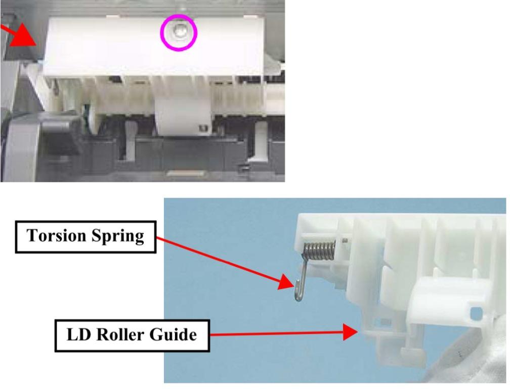

Добрый день!Не срабатывает податчик бумаги.Добравшись до узла подачи бумаги,увидел,что пружина(не знаю как правильно объяснить)та - которая расположена на пластмасовой детали,которая прикручена к станине,еще часть - этой детали прикрывает ролик подачи бумаги.Так вот один конец пружины как-бы висит в воздухе,визуально на первый взгляд кажется,что он куда-то выскочил,но никуда приспособить его не могу.Если кто-то понял о чем я говорю - подскажите пожалуйста,а фото с правильно установленной пружинкой было б вообще супер!

В СМ вам заглянуть, может там и найдете свою пружинку.

Скачиваем сервис мануал
Страници , где есть фотографии пружин.87,89,91-96,98,99,101,103,107,108.Не видя вашей пружины, сложно сказать откуда она выпала.

Продолжаем гадать на кофейной гуще.Фотографию пружины в студию.
| Сообщение #7 Отправлено 01 декабря 2014 - 21:42
Извините,раньше не было возможности ответить.loskun совершенно правильно указал пружинку,так вот-тот конец пружинки который загнут петлей(в середине петли еще смазка была),для чего нужен?Я засомневался что он откуда-то выскочил?
| Сообщение #8 Отправлено 01 декабря 2014 - 22:00
Он так и должен стоять, правильно собирайте и он найдет свое место. А что не так с податчиком?
