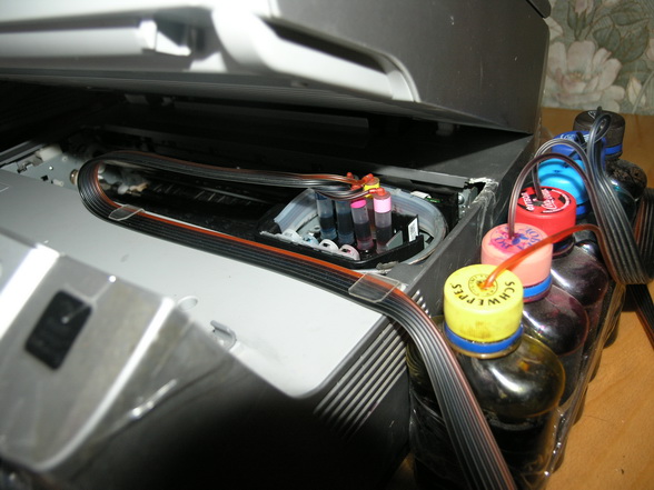

Всем привет! Есть Epson RX 700, хочу переделать его под обычную капсульную СНПЧ, чтобы было как на картинке
Прикрепленное изображение: P3059727_____________.JPG
Так вот, разобрать каретку и удалить штатные шланги и демпферы, поставить капсульную СНПЧ это не проблема. Самый главный вопрос - как отключить воздушную помпу чтобы она вообще не качала и принтер при этом не выпадал в ошибку. Как то давно на форуме я встречал эту тему, но никогда не думал что она мне понадобится, там человек проделал все эти манипуляции и подробно всё расписал. Но теперь найти эту тему не могу. Очень срочно нужно узнать весь этот процесс!!!
Заранее спасибо!

Я не знаю как этот принтер устроен, может есть какие-то особенности, но вообще самый простой способ отключить помпу - отсоединить шланг от капы.

Не, это не то. Это отключение основной помпы которая сливает чернила, а в RX 700 там ещё есть воздушная помпа которая нагнетает давление в картриджи, за счёт чего чернила подаются в ПГ. Вот её и нужно отключить и обмануть принтер.

А что мешает блокануть "выход" из картриджей?
Пусть себе качает, или еще проще (я себе так сделал) - пережал шланг после помпы и всё. Всеравно датчик давления находится в узле помпы
Да, я так и не смог запустить нормлаьно на капсулах (делал на пловинках, так как открытая крышка вообще не прет) + надо создать "нормальную" порцию чернил ... ПГ тут "прожорливая" - 1080 дюз - например поднять повыше доноры, что так же не совсем удобно ... так и исвользую как сканер приходящий по надобности из гаража ))

Снять сканер, крышку, по середине "разобрать" узел соединение шлейфа, разобрать каретку и вместе с узлом демпферов вместе с шлейфом в сторонку.
Пальцами стянуть шланг с патрубка при входе в систему подачи воздуха/чернил.
Пережать стяжкой пластиковой.
Собрать в обратном порядке.

zigzag_ua, то есть получается чтобы обмануть помпу, нужно просто перекрыть трубку на выходе? Получается она один раз накачает воздух и будет стоять молча изредка подкачивая? А в ошибку из-за этого принтер не будет падать? Я знаю что если через какое то время он не может накачать нужное давление то выпадает в ошибку.
Что касается прокладки шлейфа, установки капсул и балансировки за этим дело не станет. Меня интерисует только как обмануть эту шайтан машину в плане воздушной помпы.
Если можно про помпу подробнее.
Соршенно верно, на выходе из узла помпы.
Для удобства рекомендую снять узел - там просто, пару шурупов + "заземление".
Узел будет держать только трубка которая входит в систему подачи, то есть в пластиковый патрубок. Берем аккуратно снимаем трубку. Сгибаем и затягиваем стяжкой пластиковой. Вот и всё.
В ошибку будет уходить только в случае если определенное время не сможет накачать нужное давление воздуха.
А так будет работать без проблем (если конечно исправный датчик давления).
Подробней про помпу ... да там ничего особенного .... помпа, двигатель, обратный клапан, мембрана+ датчик давления.
По работе - после включения качает воздух, пока мембрана "заблочит" датчик ... по мере потери давления помпа подкачивает воздух. Так же будет и при блокировке трубки.

Кавказец, а что если не снимать родную систему шлейф - демпферы , а подключить трубки СНПЧ к ней ? И немного поиграться с высотой доноров и балансировкой .
Насчет помпы , да она качает воздух в картриджи , но и программно заложено что давление должно падать ( клапан , подкачка , расход чернил ) . Может тогда лучше не пережимать трубку насоса , может лучше сделать какой-нибудь мини клапан , который будет потихоньку стравливать давление с помпы , а та будет подкачивать . Так просто система будет работать сбалансировано без сбоев и ошибок .

Если нет, думаю не стоит "гадать на гуще". Всё что написано выше уже давно проверенно, всё работает без проблем. А "травля" воздуха, как Вы говорите, абсолютно не нужна. Хотя он и сам периодически это делает.
На счет установки в штатные - заведомо не лучший вариант, там все "очень мелкое", тяжело сделать надежно и надолго. Самый оптимальный вариант - это замена шлейфа. Выводится сбоку, удлиняется, а доноры поднимаются на 40-50 см выше принтера.
