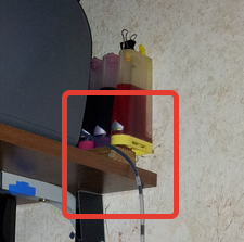

Дружище, давайте поподробней, можете показать фотку как у Вас организован слив, большая просьба покрупней план и качеством хорошим. Я уже несколько раз писал в чём ошибка большинства новичков.

Прикрепленное изображение: 2017-12-09 21-25-28 Хостинг картинок   загрузить фото, картинку, изображение — FastPic - Mozilla Firefox.png
Вот выделенную область более крупно, намного крупнее можно показать? А вот для того что бы не было самотёка я Вам и укажу на слабое звено.
Сейчас увеличил то что показали, до 300%, не видно того места, чуток отодвиньте притер и покажите крупно как Вы соединили шланги, родной с удлинителем.
а его и не было никогда - после прочистки сольется все обычно и трубочка чистая вся. это в первый раз

Просмотр сообщенияmiha2154 сказал:
это в первый раз
Так, я не понял не было или было всё таки. Короче увидел более крупный вариант, у Вас внутренее сечение трубок одинаковое а надо что бы у удлинителя больше был диаметр. Многие вставляют удлинительный шланг В родную трубку а надо надевать НА трубку, тогда НИКОГДА НЕ БУДЕТ САМОТЁКА. Ваш вариант пограничный, может повезти а может и нет.
