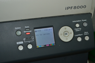

Все что гугл перевел:
1. Код E161-403E
Описание Аномально высокая Температура печатающей головки R
Устранение Замените печатающую головку R.
Голова к аномальному повышению температуры (руководитель 2 (L))
2. Любой из двух датчиков Ди поддерживается для каждого чипа печатающей головки (цвет конкретного) был обнаружен на 120oC или выше, или -10 ° C или ниже.
?403F? печатающей головки несоответствующая температура
Три экземпляра внутреннего датчика температуры головки достигают 120 ° C или выше (или от -10 ° C или ниже) были обнаружены в течение 28 мс.
Cause1 лицо физически поврежден из застрявшей бумаги или из посторонних веществ падают
на валик.
Причина 2 печатающей головки Электрическая короткое замыкание в голову
Причина 3 Электрическое бедная голова контакт
Причина Система питания 4 Ink Аномальная температура головки поднимается связано с отсутствием разрядки
Причина 5 Основной блок электрооборудование, Неисправность каретки (реле) PCB, руководитель реле PCB, гибкий кабель, главный контроллер.
Как проверить каждый Причина;
Причина 1 с открытой крышкой, проверьте, чтобы увидеть, если пробки не произошло.
Причина 4 Убедитесь, что чернила доступна в чернилах. 2F2F (P4-6)
Причина 1 Проверьте, нет ли отказ резки бумаги не произошло на наиболее часто используемых
печатная продукция.
Причина 1 Проверьте лицо печатающей головки (чтобы увидеть, если он не испорчен в бумажном или посторонних веществ).
Причина 2, Потому что 3 После снятия и установки печатающей головки, запустите в сервисном режиме, чтобы устранить ошибку. Затем перезагрузите принтер в обычном режиме, чтобы проверить, если ошибка повторяется (возможно плохой контакт).
Заменить головку.
Причина 5 Проверьте основной блок электрического оборудования.
Сервисный режим питания является - удерживая Roll / Sheet кнопку + кнопку Информация во время включения. Отпустите обе кнопки, когда вы видите S в правом верхнем углу ЖК-дисплея.

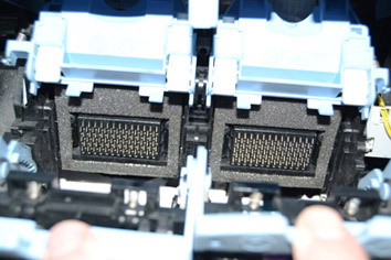

Спасибо. Значит нужно попробовать снять голову и продуть/прочистить?
| Сообщение #4 Отправлено 24 ноября 2014 - 15:52
Не хочу "пугать", но думаю это означает что надо менять ПГ.
Я по таким "машинам" не спец, но есть похожая ошибка и у Эпсонов - "гарячая голова", после такой ошибки однозначно замена головы.
Для начала снимите ПГ, гляньте ... может что увидете.
Если есть гарантия - в СЦ.
