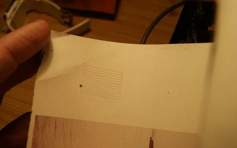

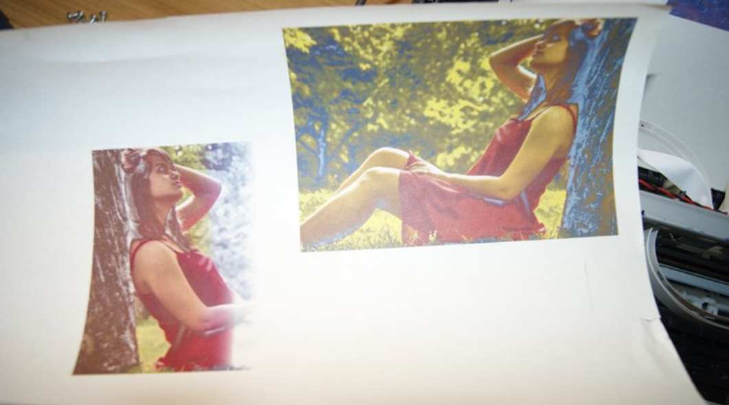

Epson L110, использующийся для сублимационной печати перестал печатать чёрным цветом.
Сделал прочистку, прокачку чернил, печатал с открытыми заглушками на снпч. В пзк чёрный цвет есть, разобрал его в итоге до туда.
Продул трубки. Пробовал менять тип бумаги в настройках и физически, после печати шаблона дюз, отпечатываются все цвета, кроме текста, который как раз черный, печать другими профилями из фотошопа тоже не помогает, все тщетно.
Чернила сублимационные inkTec SubliNova. Бумага сублимационная IST 120 гр/м. Но пробовал и на обычной "Снегурочке". Прикладываю фото отпечатков. Надеюсь на Вашу помощь. Спасибо.
Прикрепленное изображение: Screenshot_17.jpg
Оригинал:
Прикрепленное изображение: Screenshot_18.jpg

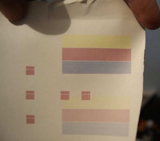

Тест через printhelp:
Прикрепленное изображение: Screenshot_22.jpg
Стандартный тест через утилиту драйвера:
Прикрепленное изображение: Screenshot_23.jpg

И не надо совать дебильные фото! Напечатайте тест печати из принтхелпа. Чёрного там не будет!

512bit, у вас на тесте дюз нету черного .
