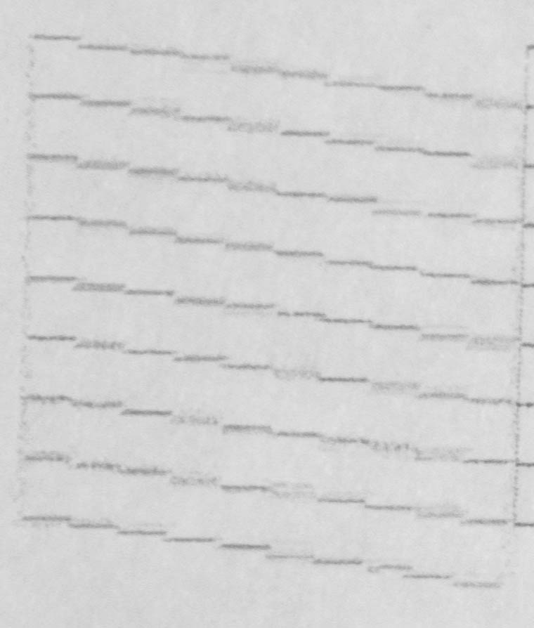

|    Сообщение #1 Отправлено 22 ноября 2014 - 11:16   nickoshka
Добрый день. ничего не могу сделать, в СЦ после пробной промывки сказали, что ПГ нужно менять. Но тлеет надежда, с коей и пришел сюда. Принтеру 2 года, пробег не знаю как узнать, памперс сброшен в первый раз пару недель назад. чернила inktec e0010, оригинальные не лил никогда. печать на lomond 230 glossy. Прошу прощения, если тема была, просто для поиска не придумал формулировки.
  • Прикрепленное изображение: DSC02835-2.jpg
|    Сообщение #2 Отправлено 22 ноября 2014 - 12:42   combain
nickoshka, тут только одно надо , промывать ПГ дождиком и обратным отсосом и долго долго отмачивать .
Можно конечно для начала попробовать сделать бутерброд .
И чернила сменить на свежие .
|    Сообщение #3 Отправлено 22 ноября 2014 - 14:06   Mikhail2623
Поддерживаю.
На мой взгляд, я бы начал с промывки всей системы ММ с нашатырным спиртом + дист вода ( около 200 руб), тока без фанатизма и приложения усилий!!(день-два работы с простоями).
Затем, если ничего не замкнёт( если без фанатизма то не замкнёт), купил бы 1-2 пузыря свежи чернил, например лайт циан и маженту, и залил бы во все доноры до мин уровня, далее запуск и посмотреть что получиться.
Самое главное не залить шлейф ПГ, иначе идти за новым принтером.
|    Сообщение #4 Отправлено 22 ноября 2014 - 14:46   rassvet
Инктек синий сливайте это головняк
Залейте в чернилку мм с нашатырем пополам с водой и потихонечку отмоете
Да в остальные чернильницы долейте до10проц дисц воды
Две три промывки и перерыв часок и так несколько раз
Дай бог отмоете..... :boyan:
Меняйте чернила.....лучше оригинальные

|    Сообщение #6 Отправлено 22 ноября 2014 - 15:45   nickoshka
оригиналы от бодяжных не смогу отличить, но покупал в юлмарте по 100 мл. Оригиналы - прекрасно, спорить и не собираюсь, но стоимость выше в 6 раз, принтер не окупился бы до сих пор, а это первоочередная задача. Огромное спасибо всем за советы, прям сегодня и начну :boyan:
|    Сообщение #7 Отправлено 26 ноября 2014 - 20:34   ivansia
Решилась ли проблема и как? У самого похожая ситуация, те же чернила, проблема с цианом..
|    Сообщение #8 Отправлено 27 ноября 2014 - 07:41   nickoshka
нет, ничего не поменялось. сначала сделал бутерброд. потом заливал ММ прямо в чернильницу. теперь у меня принтер только для черновиков:( буду брать canon 7140
