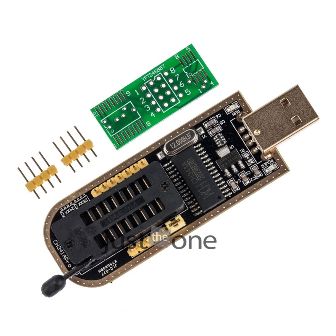

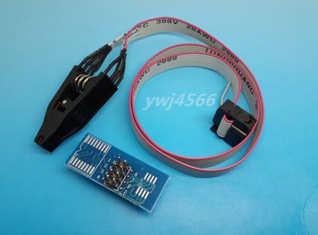

| Сообщение #13 Отправлено 13 апреля 2015 - 16:34
Вот здесь можно поискать такого рода прибамбасы
http://ru.aliexpress...hot-eeprom.html
http://notebookvideo...non_mg2440.html

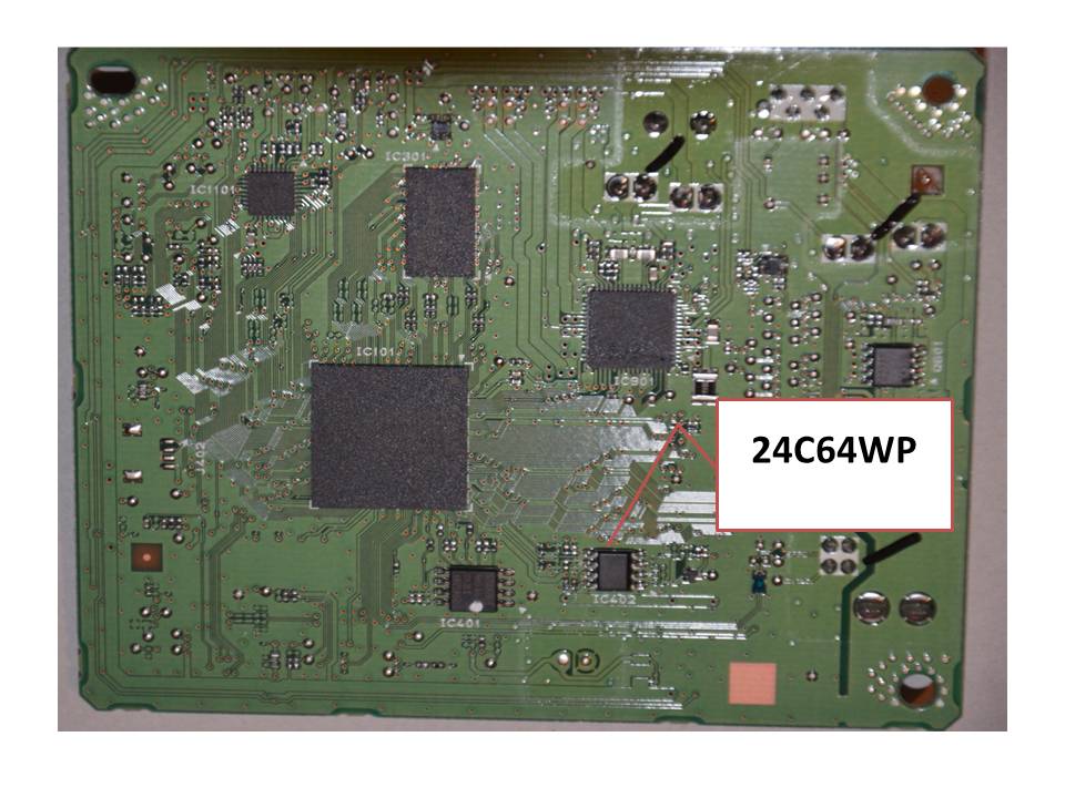

| Сообщение #16 Отправлено 26 апреля 2015 - 20:11
Купил принтер MG6440 отпечатал 8000 листов Пробую "для тренировки" сбросить счетчик/зайти в сервисный режим и те-же грабли " ошибка 006" или "ошибка 005" в зависимости от комбинации клавиш.
Нагуглил совет сначала зажать "resume" при отключеном кабеле питания и не отпуская вставть кабель. Пробовал разные варианты Принтер вроде заходит в какой-то "сервисный режим " но ошибка та-же. Подспудно попробывал зажимать "ON" и потом поключать кабель тоже при определенных комбинациях заходит в какой-то "сервисный режим " но ошибка та-же.
Так что надо уже сейчас искать *.bin файл. Присоединяюсь к nikon665

| Сообщение #19 Отправлено 28 апреля 2015 - 11:40
nikon665, нужен паяльник 25 Вт с тонким жалом. Или паяльная станция.
