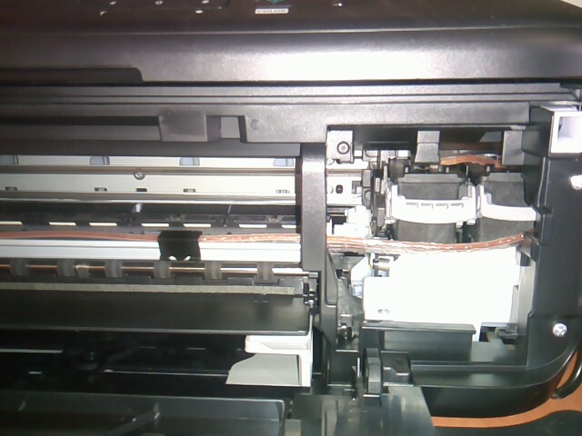

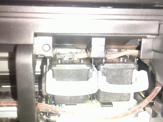

Неделю назад купила canon mx394, в сервисном центре установили СНПЧ.Сегодня принтер начал уже барахлить, издавать резкий звук и скрежет, и показывает ошибку 5100. После ошибки сразу выключила принтер, потом нормально работал, через несколько минут когда хотела печатать снова "зарычал". С гарантии он снят так как установлена СНПЧ, везти в ремонт не хочеться, ведь только неделя прошла. Как починить, что делать?
| Сообщение #2 Отправлено 21 ноября 2014 - 23:57
Скорее всего нужно научить "сервисников" ставить СНПЧ ... клинит каретку, но для начала надо проверить как "бегает" каретка, - положение шлейфа.
И что это за сервис, который сам ставит СНПЧ и снимает с гарантии?
| Сообщение #3 Отправлено 22 ноября 2014 - 00:19
Включила принтер, сразу выдал ошибку, потом включила и снова включила, каретка бегает вроде нормально. А где этот шлейф??))
| Сообщение #4 Отправлено 22 ноября 2014 - 00:31
Шлейф - многожильная трубка от "банок" (доноров) с чернилами которая заходит в принтер и входит в картридж-печ.головку.
Посмотрите, возможно не очень надежно закрепили или "отклеилась" где-то.
| Сообщение #6 Отправлено 22 ноября 2014 - 12:55
Каретке тяжело с места сдвинуть,
Вот это и есть причина ошибки.
Несите обратно в СЦ, пусть исправляют свои ошибки.
