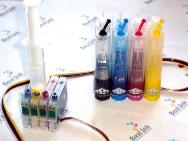

Проблема следующая.. В трубке к картриджу от этих контейнеров с краской появился воздух. В результате краска к картриджу не доходит (синяя) и соответственное не печатает. Как оттуда убрать этот воздух?
*вот такая штука у нас, как на картинке*
Принтер Epson CX7300
Воздух в трубке
| Сообщение #3 Отправлено 21 ноября 2014 - 09:48
Чтобы так шприцем воздух откачать, нужно носик на косую срезать у шприца, а вообще воздух откачивают через верхнюю силиконовую пробку в картридже
| Сообщение #4 Отправлено 21 ноября 2014 - 09:58
А видео нет, как это сделать? Боюсь там лишнего что проколоть..
| Сообщение #5 Отправлено 21 ноября 2014 - 10:37
Сверху картриджа есть 2 пробки, в одну входит шлейф от донора, вторая закрыта. Необходимо открыть закрытую, вставить в нее шприц (или прижать) и заполнить картридж чернилами до момента попадания черних в шприц, не вынимая шприц пережать шлейф рукой, второй рукой вставить назад пробку. Так сделать с каждым картриджем. Доноры должны быть в рабочем состоянии - большое отверствие закрыто, в маленькое вставлен воздушный фильтр.
| Сообщение #6 Отправлено 21 ноября 2014 - 10:38
IronAlma, срезаете носик чтобы получился косым, или просто держите шприц не вертикально, а немного отклонив.
| Сообщение #7 Отправлено 21 ноября 2014 - 10:48
А купить эти воздушные фильтры можно? Я посмотрела, так нам вообще их не давали и не вставляли... просто открыто маленькое отверстие и всё.

| Сообщение #11 Отправлено 21 ноября 2014 - 15:11
Внимательно читаем тему.
Очень "неудачный" метод, начиная с заполнения доноров (4 шприца + трубки, с которых будут капать чернила, заливая не только стол :) ) и заканчивая заправкой картриджей. Для этого и есть вержний клапан.
А заливать сразу с бутылок, тем более обычный пользователь покупает 100 мл бутылочки, но даже и с литровых удобно заливать.
| Сообщение #13 Отправлено 21 ноября 2014 - 15:15
ИМХО верхние пробки на картриджах нужны для удаления воздуха после установки картриджей в ПГ. А так я тоже заполнял через манжеты.
ЗЫ: Хорошо теперь никаких картриджей))))
| Сообщение #14 Отправлено 21 ноября 2014 - 15:23
Про заполнение доноров там ни слова не написано.
Юр,большинство используют воронки.
Можно и так делать как ты пишешь,но таким способом не проверишь работу фильтра.
