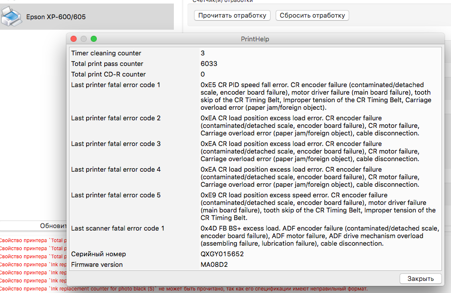

bertz, а что printHELP пишет ? Какая расшифровка кода ошибки ?
| Сообщение #3 Отправлено 20 ноября 2014 - 12:05
Last printer fatal error code 1 0x8D Factor error other than printer device. Scanner failure, ADF failure.
Last printer fatal error code 2 0x8D Factor error other than printer device. Scanner failure, ADF failure.
Last printer fatal error code 3 0x8D Factor error other than printer device. Scanner failure, ADF failure.
Last printer fatal error code 4 0xEA CR load position excess load error. CR encoder failure (contaminated/detached scale, encoder board failure), CR motor failure, Carriage overload error (paper jam/foreign object), cable disconnection.
Last printer fatal error code 5 0x8D Factor error other than printer device. Scanner failure, ADF failure.
Last scanner fatal error code 1 0x10 HP detection failure. CIS Unit failure, Scanner Housing failure, main board failure.

bertz, у вас сначала были проблемы со сканером ( ошибка 0Х8D ) .
потом похоже , что зажевал бумагу ( ошибка 0xEA ) .
А вот ошибка 0х10 .... Гм ... Проблемы с платой распознания чипов , проблемы со сканером , материнская плата отказ ?

bertz,
Вот что дальше надо узнать . Если принтер пишет ошибку даже с оригинальными картриджами , то проблема явно в планке распознания чипов или материнской плате .
bertz,посмотрел ваше фото , походу умерла материнская плата самого МФУ .

У меня произошло то же самое: после смены стартовых картриджей на ПЗК вылезли точно такие же ошибки, и принтер ругался на замятие. Стоило вернуть родные картриджи на место, проблема исчезала.
Но родные-то пустые! Погуглив, поняла, что надо подпилить пенечек крепления чипа. Поочередно погладила их на всех картриджах, проблема исчезла. Только в отчете Printhelp ошибки видны до сих пор. Их никак не сбросить?
