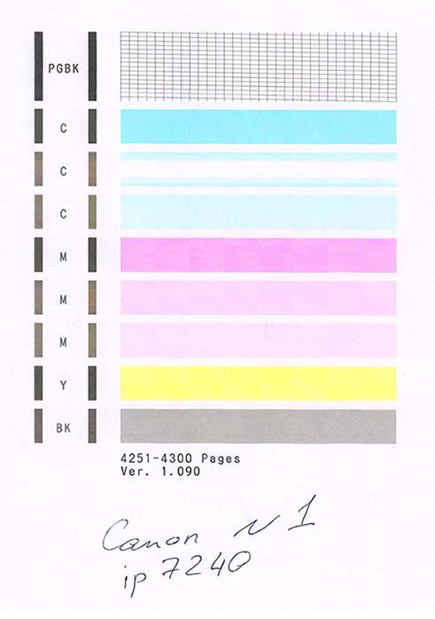

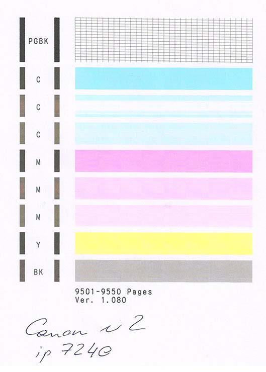

Стоят 2 принтера Canon ip7240, установлены одновременно и печатали параллельно примерно одно и то же (пробег на скрине у одного больше, но у него меняли ПГ). Пропали дюзы на светлом cyan сначала на одном, потом на втором через неделю. Пробег - 4-5 тыс А4 с заливкой 50-100%. Чернила InkTek c5025/c5026 из литровых фабричных банок, СНПЧ IST. У одного пробовали промывать - капали RSL горячим чтобы вымыть цвет, потом kill bill по 3 капли 3 раза, вымывали RSLом. Общее время промывки - 1,5часа. Результат не изменился. Может быть нужно дольше мыть? Продувать, разбирать, давление не применяли, тк был печальный опыт.
Как нужно правильно промывать Canon?
Какие причины происходящего? Есть мнение:
1. Плохой CYAN у IncTec... хотя все остальные цвета печатают отлично
2. Выгорели сопла. Почему только средние лайты?
3. Соседство с пигментом может влиять?
Прочистка cyan ip7240

Ontonio, плохой циан У ВСЕХ! С OСP например типичная проблема. Ответ на эту тему уже был от знающих людей. Дословно цитирую:
Есть два типа ПГ в Canon, которые можно встретить на территории СНГ.
В Европе и Штатах их нет.
Так вот - на одних ПГ OCP отлично работает, на других CYAN и MAGENTA (много реже) встаёт.
Соотношение их на рынке - судя по статистике продаж и обращений после продаж 90/10.
Исходя из статистики выше ОЧЕВИДНО, что изымать ВСЮ партию нет никакого смысла.
Много рациональнее менять на месте в случае если у клиента невезучая голова.
А сейчас уже вообщем-то и неактуально. Грузятся только чернила серии, заточенной под стабильную работу на двух типах ПГ
Причина не чернила, а применение новых консервантах в печатающих головках совершенно несовместимых с чернилами для кенон.

Спасибо за ответ.
Чернила ОСР для нас не вариант... они стоят по 3500 за литр, ИнкТек стоит 700-800. На разницу в цене 1 цвета можно принтер новый купить. Правда мы используем серию с5025/5026, а Инк Тек совсем недавно выпустил серию с5050/5051 специально для новых Кэнонов, написано для лучшей цвето передачи, может появилась и совместимость с ПГ?
Есть еще вопросы:
1. Засорившиеся ПГ уже не промыть?
2. Если ставить новую голову, реально ли вымыть из нее консервант?
3. Если купить голову в штатах, на ebay например, новую, фирменную, не у китайцев, то консерванта этого не будет в ней?
Есть еще вопросы:

SCORPIC, это отговорка для тех, кто выпускает плохие чернила. Циан у Инктека и OCP действительно оставляет желать лучшего.
Покупаем WWM и радуемся.
У iP7240 неплохие головы. Лучше, чем предыдущее поколение.
А может то было чернильное голодание?

Когда пропал на одном принтере, там как раз Циян подходил к концу, было предположение что выгорели сопла из-за отсутствия чернил (вообще такое возможно?). Но когда заполосил второй, чернил было достаточно. Воздуха в каналах СНПЧ нет, в картридже максимум 0,5 мл было, но и это убрали и результат не изменился.
Вернемся к первоначальному вопросу - это промывается или уже все? Как правильно мыть?
Принтеры по времени работали 1 месяц. Напечатали 4000 страниц и заполосили. Циана ушло примерно по 0,5 литра... поэтому про консервант немного сомнительно.
Чернила WWM разливаются в ПЭТ тару... по ходу дела на Украине. Тот же ИнкТек идет в фирменных бутылках с мембраной. У Вас большой опыт использования WWM?
Хотелось бы приземлить вопрос, т.е. найти причину - чернила это убивают, консервант в ПГ или просто штатный засор и его можно прочистить.
