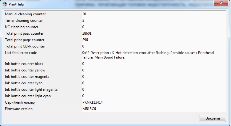

| Сообщение #53 Отправлено 20 ноября 2014 - 20:25

| Сообщение #54 Отправлено 20 ноября 2014 - 20:38
CasterV, ошибка X- Hot ....
Скажу так - ПГ сгорела
это следствие разгерметизаий и неправильного бутерброда .
Проще говоря , теперь 100% ПГ под замену .
Или если принтер ещё на гарантий , то нести в сервис .

CasterV, у вас принтер отпечатал всего 296 страниц и 20 прочисток , если были залиты оригинальные чернила - можете смело чинить по гарантий !
