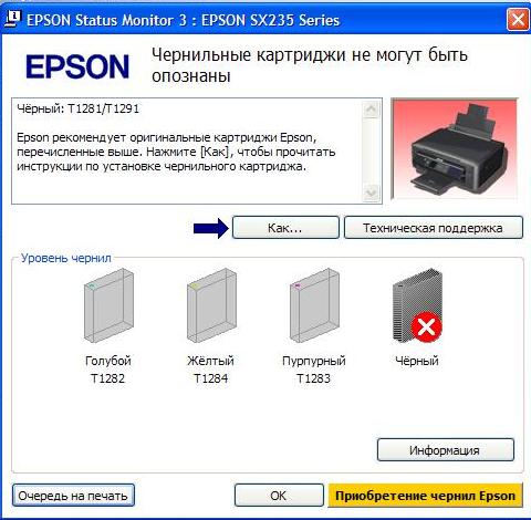

Доброго времени суток всем, столкнулся с такой проблемой как пере заправляемые картриджи для Epson SX 130-SX235.
Все эти аппараты при включении просят заменить картриджи, после чего достаю вставляю обратно и они печатают без всяких проблем, но!!!!!
каждый раз когда когда выключу или долго постоит, по новому не видит картриджи и приходится по новой доставать и засовывать обратно тот картридж на который жалуется(((((( Может кто чего подскажет в чем вся суть!! Главное что менял даже и чипы но без-толку((.
Всем спасибо за внимание , и прошу сильно не серчать если что не так написал, я новичок)) гы)).

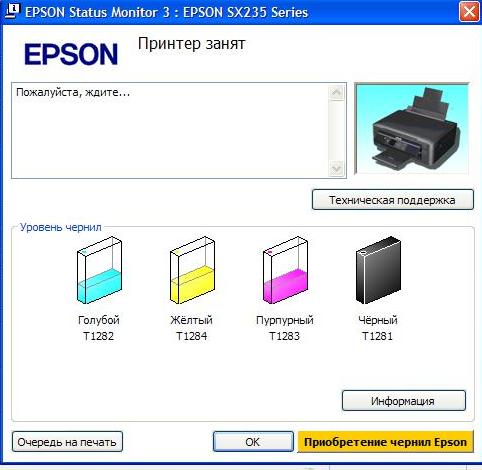

Прикрепленное изображение: Безымянный.JPG
После того как вытяну и поставлю обратно вот!
Прикрепленное изображение: Безымянный2.JPG
после новой печати или выключения принтера все по новой((.

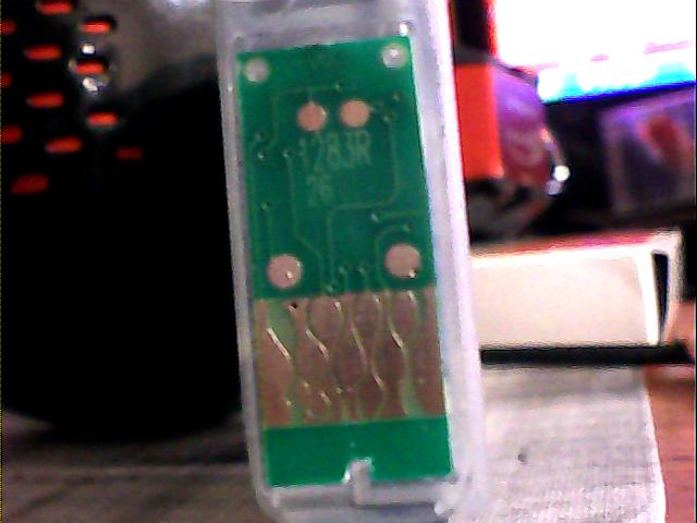

|    Сообщение #2 Отправлено 18 ноября 2014 - 21:39   combain
МММ, сфотографируете и покажите пожалуйста сам чип и контакты в каретке проблемного цвета .

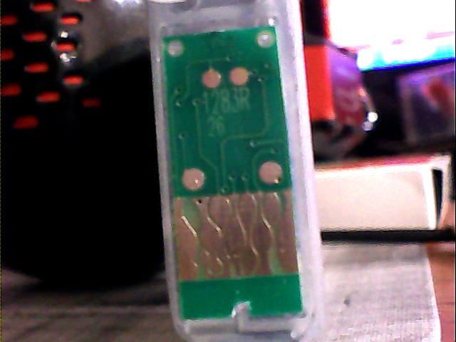

|    Сообщение #6 Отправлено 19 ноября 2014 - 15:56   МММ
фото желает лучшего, завтра подготовлю фотоаппарат и шнуры ато ничего дома нет все на работе(((
Но чтоб не сказали что трындун выставляю на показ пока что не хорошего качества фото.
Просто от фотика шнуры на работе так же и от мобилы, а фотографировал на вебку))гы.

|    Сообщение #7 Отправлено 19 ноября 2014 - 16:09   combain
МММ, что-то здесь не так ...
