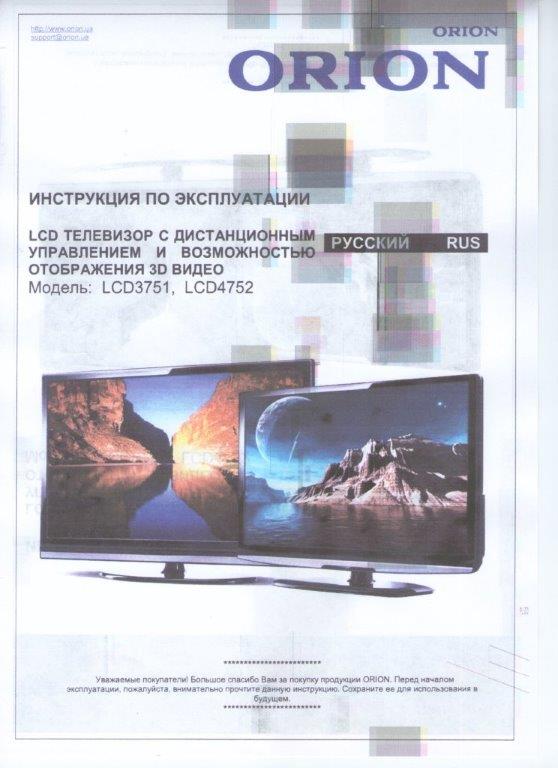

на картинке печатаются цветные полосы и квадраты, нессправность возникла после извлечения листа четез входной канал для бумаги во время печати

ZaaZaaZ, покажите как это выглядит .

combain, коротыш либо на шлейфе либо в ПГ, эт пока предположение, пока не выложили эти квадраты и полосы, а кто что скажет еще? Хорошая игра это угадайка.

я угадал каратыши, ландыши...
ZaaZaaZ, смотри на залитие каретки чернилами, в местах соединения шлейф ПГ, применять спирт этиловый, только не вовнутьрь

Да, коротыш. Только это со сканера (ксерокопия) он так печатает или с компьютера(когда отправляете на печать) ?

ZaaZaaZ,
Короткое замыкание электрического шлейфа ПГ , вызванное грубым или неосторожным извлечением бумаги ( это в вашем случай )
А что такое коротыш?
