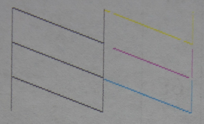

Здраствуйте. МФУ cx4300, чернила - водянка WWM, капсулы. Купил новую ПГ, установил три дня назад. Сделал две прочистки и дал принтеру отстояться в течении 15 часов. Все класно, но нету двух желтых и четырех красних дюз. Что я только не делал: прочистки, время для простоя, смена донора, промывка зеленым ММ. Ничего не изменилось. Помогите)))

Самое простое - не торопитесь
Добавьте в чернила до 10-15% дисц воды сделайте несколько прочисток и подождите до утра..
