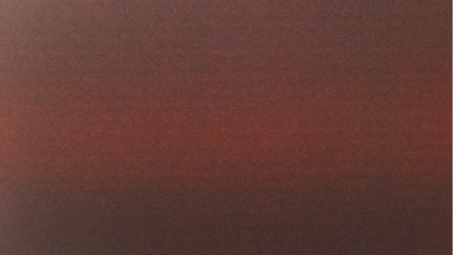

При печати на матовой бумаге качество "Фото" большие участки одного цвета печатаются с полосами.
Т.е. получаются участки во всю длину отпечатка более светлого тона.
На фото должен быть квадрат коричневого цвета.
Чернила оригинал. Пробег принтера 100-200 листов.
Epson L800 непропечатанные участки Непропечатанные участки при печати
| Сообщение #2 Отправлено 11 ноября 2014 - 11:54
Мало информации, но вероятнее всего это так называемые проплешины. Ищите соответствующую тему на форуме, там все разжевано.
Вкратце - нужна настройка принтера из Adjustment Program.
http://reseters.ru/...ndpost&p=245827
| Сообщение #4 Отправлено 11 ноября 2014 - 14:08
Да это проплешены.
По совету Miklucho пробовал настраивать. Вроде помогает. Но очень дорогое удовольствие.
Настраивать надо на той же бумаге на кт. печатать нужно.
Добился минимального наличия проплешин. До конца убрать их не получилось.
