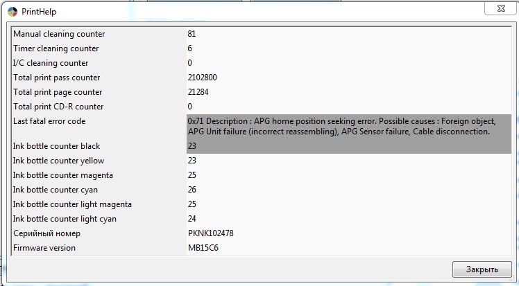

Всем доброго времени суток.
У меня возникла проблема с L800. Прикладываю скрин с ошибкой...
Подскажите что делать? Реально это сделать или можно его выкинуть?
Проблема с L800 Выдает ошибку

ilya191, опишите что делали с принтером, после чего появилась такая ошибка.

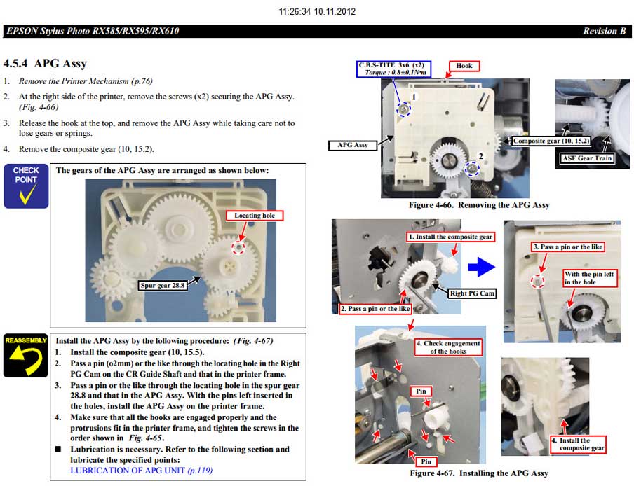

Разбирал ПГ для прочистки. Так как после того как сделал "Бутерброд" промокашка прилипла к головке.
Разбирал по мануалу который нашел в интернете. Все делал аккуратно. Так же аккуратно собрал.

Вот этот узел я как раз не разбирал. А вынимал картриджи и саму печатающую головку. Сейчас проверю может сенсор плохо подключил.

На русском нет.
Бывает что контакты шлефа загибаются.

Без бутылки вообщем не разберешься =)
Спасибо Вам за помощь. Буду тогда переводить эту схему.
| Сообщение #9 Отправлено 09 ноября 2014 - 15:57
Так если не разбирали, зачем вам вообще эта схема? Нет конечно можно допустить что зубья шестеренки самопроизвольно перескочили, но это надо очень постараться.
Кроме вынимания ПГ точно больше ничего не делали?
| Сообщение #10 Отправлено 04 декабря 2014 - 18:09
Точно... Только ПГ, потому что бутерброд прилип к ней...
