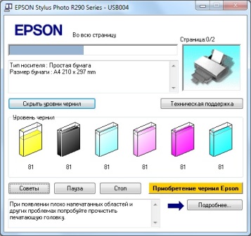

После установки Электронный Суперблок СБ-270/290 (http://resetters.com...rosa-p-946.html) в статус мониторе не контролируется уровень чернил. Тоесть постоянно показывает полные картриджи и при етом при печати вылетает замена картриджа (как итог испорчен лист фотобумаги) хотя тока што показывал полний картридж. Кто сталкивалса с етим. Принтер Epson r-290.
Да кстати в прошлом месяце менял мотор вроде CR тот што голову тягает и аджустом скидивал но после етого на старых чипах контроль уровня чернил бил.....
Проблеми после установки Электронного Суперблока СБ270/290 Не контролируется уровень чернил в статус мониторе принтера

Tsegolko, возможно плохой контакт с чипами. Переустановите планку, плотнее прижмите.

Если б бил плохо контакт то принтер не видил би картридж я так понимаю

замена картриджа вилетает приблезительно раз так на станиц 30-35 хотя чернильници в стус мониторе показивают полностью полними......
| Сообщение #7 Отправлено 07 ноября 2014 - 13:45
Листы какие? Если А4 то 30-35 листов это как раз предел для чипа, т.е. как раз на этом количестве и должны заканчиваться чернила. А то что статус-монитор не показывает уровень это уже хз из-за чего. У меня такой чип (не СБ, какой-то левый) стоит на 1410 - там проще, этот принтер допечатывает лист.

Списалса с ресеттерс просили прислать им планку посмотрят. (в прроцесе переписки начал показивать расход желтого цвета не все потеряно)
Ура товарищи !!!!!!!! Не знаю что помогло (онлайн поддержка или прижимание планки и вспоминание китайскую мать), но результат есть. Спасибо за помощь

Планку назад не вертав у зв'язку з ти, що прогнав близько по 200 мл кожного чорнила виявив наступне:
-принтер пр друці перестав друкувати пів листка і показувати заміну картриджа або до початку друку, або після закінчення сторінки;
-лічильник чорнил працюю ц випадку коли друкувати багато кольорового через Word, якщо ж друкувати через програму перегляду зображень із офісного пакету то дзуськи лічильник вперто показує повні банки....
- принтер міняє картридж не часто якщо обнулив перед роботою всі разом, якщо загаявся то обнуляю по одному але деякі можуть обнулятись по 2-3 рази поки обнулиться інший (Наприклад при друці чорного тесту 200-250 сторінок 2 рази вилетіла заміні жовтого і раз чорного червоний той що LC ще ні разу сам не закінчувався)
Так шо я скажу якось дивно воно працює, але хай працює лізти більше не буде і без того хватає у житі геморою....
