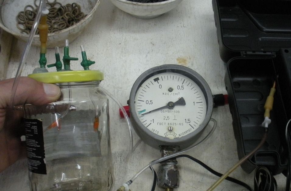

На основе собранного материала было принято решение попытаться из подручных средств собрать вакуумный насос. Будучи по семейным делам в «Ленте» обратил внимание на акционный электрический автомобильный насос, цена в 200 руб. была серьёзным аргументом в пользу проведения эксперимента по переделке. Свежее купленный насос был проверен на работоспособность, после чего разобран.
Недолгие размышления привели к следующему варианту: во входное отверстие вставить медную трубку и закрепить с помощью холодной сварки. Для этого подобрал медную трубку подходящего диаметра, загнул, отрезал, примерил. Отверстие в насосе заткнул, местность рядом с отверстием зашкурил, обезжирил, вынул «затычку». Трубку, в месте крепления также зашкурил, продул и обезжирил. Далее прочитал инструкцию по пользованию холодной сварки, замесил и прилепил трубку. По правде говоря, прилепливать пришлось два раза, после первого раза моя лепнина отвалилась.
Пока сохнет холодная сварка из 2х винтовых крышек, 2х банок, 5ти краников для воздушной системы аквариумов 5ти систем «бабочка» и клеевого пистолета были изготовлены приспособы для заправки картриджей. Бабочки отрезаны по 5ть сантиметров, на концы на резиновый клей посажены иглы от этих же систем. В крышке проделаны отверстия, в них с усилием вставлены подготовленные бабочки, всё закреплено термоклеем, не очень надёжно, но для пробы хватит, в мамки бабочек на резиновый клей посажены краники.
После суток высыхания была собрана нехитрая система из манометра от ацетиленового генератора и трубок от медицинской системы "капельница"
Далее был произведён пробный «пуск», какое то разряжение создавалось.
Прикрепленное изображение: 09.jpg
Точность показаний манометра неизвестна, на фото, в системе есть некоторое разряжение. Далее собрал всё в кучу и проверил как работает.
Выяснилось, что клапан компрессора не держит герметично, и давление потихоньку растёт, поэтому при остановке компрессора в промежутке от компрессора до манометра приходится пережимать шлаг, для поддержания стабильно разряжения.
Опытным путём выяснил, что разряжения 0,5 по прибору, достаточно для успешной заправки. А так же выяснилось, что некоторые чернила "закипают" при разряжении ниже 0,6.
