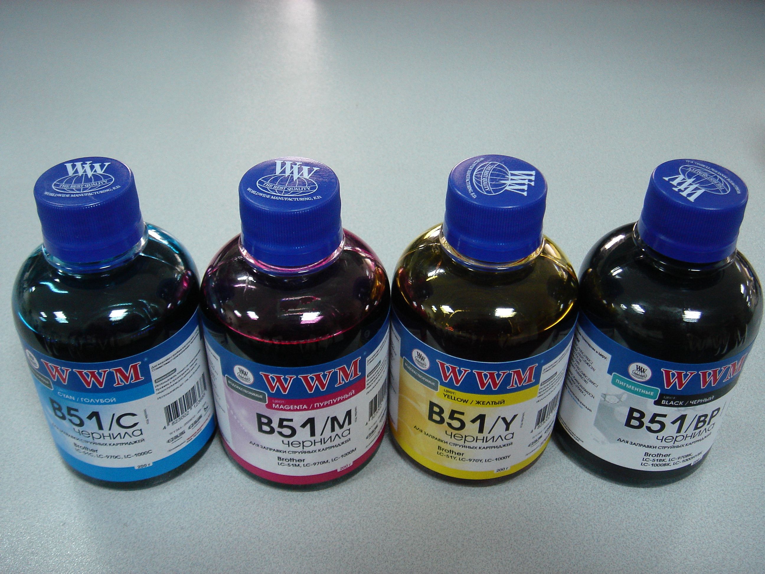

| Сообщение #15 Отправлено 28 декабря 2015 - 12:42
у вас есть что-нибудь для Бразеров?
Пару лет назад, ввиду снизившейся популярности бренда на нашем рынке, мы сняли с производства чернила.
Были 2 вида В41 (для более ранних моделей) и В51.
С выходом на рынок МФУ с СНПЧ мы вспомнили о наших чудных чернилах В51 и протестировали их.
Результаты излагали в соответствующей теме.
Ведут себя они там достойно, поэтому будем возвращать чернила Е51 в производство с 1 января.

| Сообщение #19 Отправлено 29 декабря 2015 - 10:33
Есть в Австрии, Германии и Польше, но они заказывают специфически под свой рынок. Довольно странный ассортимент, как на наш взгляд. Так что - вариант отпадает.
Можете заказывать в Белоруссии, Молдове или Грузии, но пока они не закупали этих чернил.
Короче - выход один: обратитесь в интернет-магазин.
