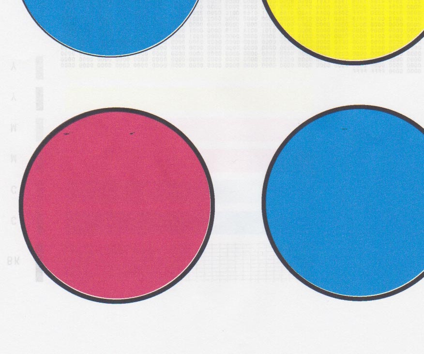

|    Сообщение #1 Отправлено 03 ноября 2014 - 16:03   DIMA1974444
Canon MP230 Смещение цветов одного картриджа. Как проблема решаетсяб практически?! Просвеи между цыетным и черным.
  • Прикрепленное изображение: Scan-141103-0001www.jpg

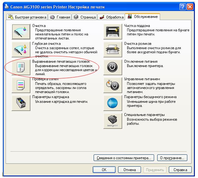

|    Сообщение #2 Отправлено 03 ноября 2014 - 16:15   WWM
Вот так пробовали?
  • Прикрепленное изображение: Выравнивание головок.jpg

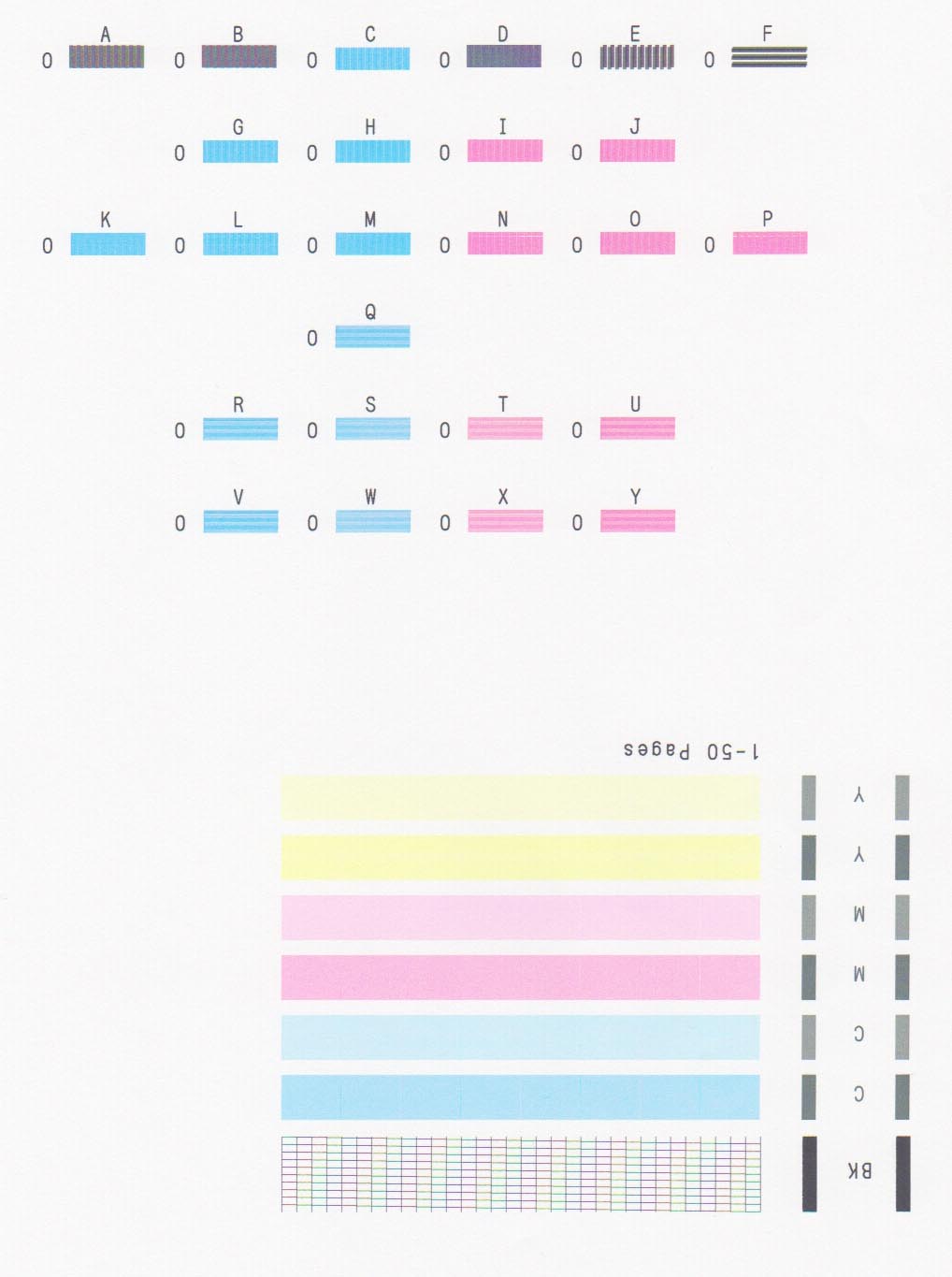

|    Сообщение #3 Отправлено 03 ноября 2014 - 17:42   DIMA1974444
Вот что выдаетю Вроде все ок. Но :(
  • Прикрепленное изображение: Scan-141103-0001.jpg

|    Сообщение #5 Отправлено 04 ноября 2014 - 11:00   WWM
Просмотр сообщенияDIMA1974444 сказал:
Вот что выдаетю
А Вы все сделали как надо? Получив этот отпечаток юстировки ПГ, отметили лучшие плашечки и т.д. по процедуре выравнивания? Значит, надо повторить.

|    Сообщение #7 Отправлено 04 ноября 2014 - 12:11   WWM
а такое может быть от неправильной юстрировки?
Ну так смотрите на первой картинке - смещение черного и цветного.

|    Сообщение #9 Отправлено 04 ноября 2014 - 13:52   WWM
Ну, наверное так. Только это для другого принтера.
У Вас имеется опция Выравнивание головок на вкладке Обслуживание в драйвере?
Вы когда печатаете лист выравнивания какие-то сообщения на мониторе появляются? Говорит, что дальше делать или нет?

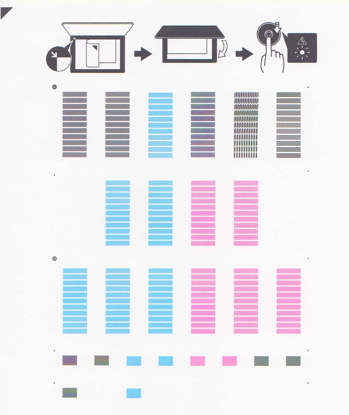

|    Сообщение #10 Отправлено 04 ноября 2014 - 14:08   DIMA1974444
Когда печатаю с Обслуживания никаких дальнеших инструкции не выдает. Может сразу через принтер? Он мне это печатает через СТОП и 4 мигания аларм. Но как выбарать?
  • Прикрепленное изображение: Scan-141104-0001.jpg
|    Сообщение #11 Отправлено 04 ноября 2014 - 14:16   WWM
Вообще странно, почему инструкций по ходу не выдает, если печатать из меню вкладки Обслуживание.
Хорошо. Это результат печати Ваш?
Если да, то вверху даются кратко дальнейшие инструкции. Т.е. аналогичные той инструкции, на которую Вы давали ссылку.
А к Вашему принтеру книжечка-инструкция есть? Откройте нужный раздел.
Ну, можно еще Help (Помощь) почитать в драйвере.
|    Сообщение #12 Отправлено 04 ноября 2014 - 14:43   DIMA1974444
Да мой результат. Но мне не ясно как выбирать образцы?

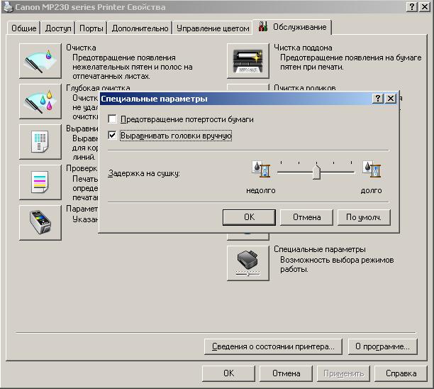

|    Сообщение #17 Отправлено 28 января 2015 - 15:01   Freeman Pro.
А теперь положите на стекло сканера этот отпечаток (так как указано на отпечатке) и сделайте кнопкой стоп 5 миганий. Аппарат отсканирует образец и внесет поправки в ЕЕПРОМ. На этом калибровка будет закончена. Калибровать надо под текущую конфигурацию, то есть если будет стоять СНПЧ то калибровать с установленной СНПЧ.
А если хочется это делать с ПК то поставьте галку "Выравнивать головки в ручную". И выравнивайте в ручную как на предыдущих аппаратах.
Прикрепленное изображение: kalibrovka.JPG
