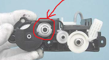

|    Сообщение #15 Отправлено 02 ноября 2014 - 13:08   sanek943
Та разбирал я ее и мазал и собирал, но все равно треск есть. Когда я снимаю помпу и включаю принтер без нее то принтер дает ошибку, но от момента включения до ошибки проходит секунд 10 и за это время крутиться шестеренка, которая приводит в движения помпу, и треск все равно есть (как будто он исходит от той шестерни, которая приводит в движения шестерню помпы)
Вот эта шестерня

|    Сообщение #16 Отправлено 02 ноября 2014 - 16:22   sanek943
