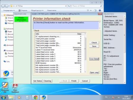

Если верить Adjustment Program то пишет, что последняя фатальная ошибка - "00Н"

comp_lab, покажите пожалуйста скриншотом то , что пишет Adjustment Program .
Надо не код ошибки , надо расшифровку этой ошибки .

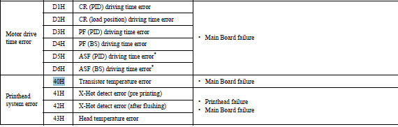

| Сообщение #9 Отправлено 03 ноября 2014 - 11:21
- 40H Transistor ambient temperature abnormal
- 41H Error in X-Hot detection before printing
- 42H Error in X-Hot detection after flushing
- 43H Head ambient temperature abnormal
- 40H Транзистор температура ненормально
- 41H Ошибка в X-Hot обнаружения перед печатью
- 42H Ошибка в X-Hot обнаружения после промывки
- 43H Руководитель температура ненормально
