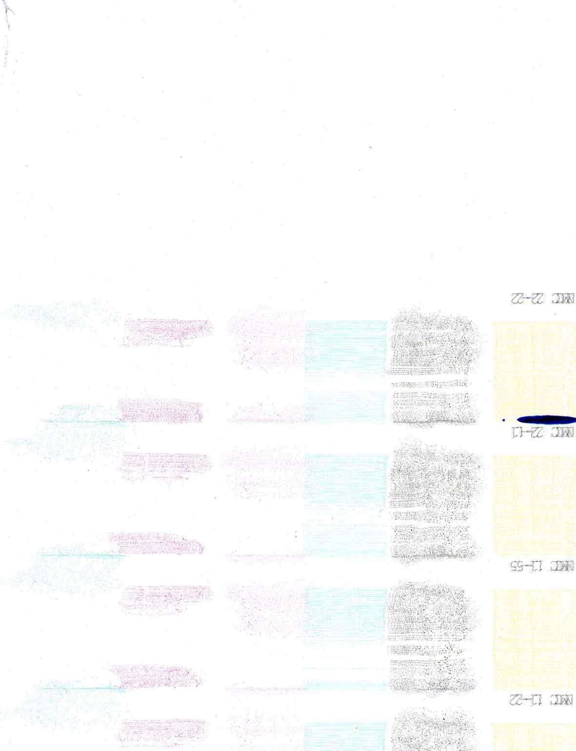

P.S. Покажите тест дюз какой он сейчас , чтобы знать о чем идет речь .
