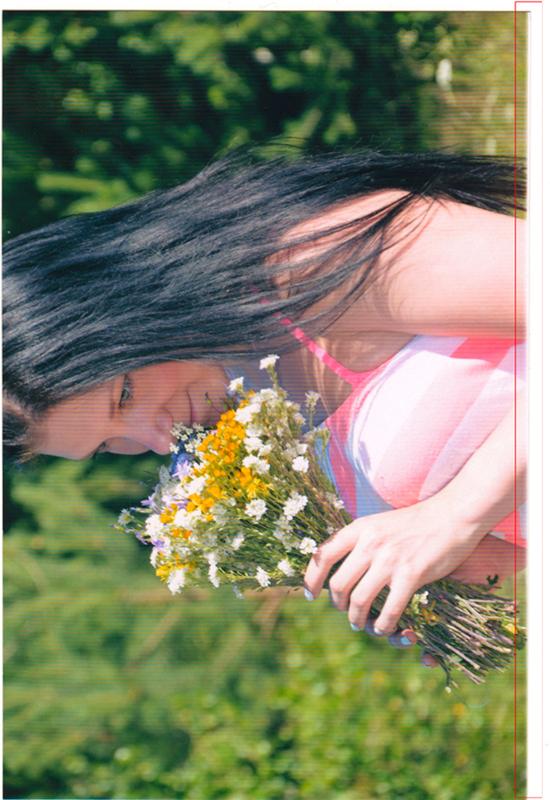

Здравствуйте, нужна помощь:
Принтер Epson P50
СНПЧ Revcol
краска Хамелион
принтеру 1год
Месяц назад Начал делать белую полосу (с неровным краем) полоса иногда больше иногда меньше
на всех форматах и на А4 и на 10х15
Полоса шириной 0,5 - 1 мм
Помогите решить такую проблему
фотку прилагаю (красным обведено проблемное место)
на полосатость фото не обращайте внимания, это сканер так работает((
  • Прикрепленное изображение: 25.JPG
|    Сообщение #2 Отправлено 01 ноября 2014 - 10:43   lap70
Просмотр сообщенияmedic911 сказал:
Добрый день. Скажите пожалуйста это у Вас сканер так работает или на отпечатке действительно такие полосы по всей площади присуствуют?(имеется в виду что у Вас всё фото полосатое) Просто совет отсканируйте с разрешением 300 dpi с оригинальными размерами сторон 48bit цветности сохранте в tiff и выложите на файлообменник а здесь ссылку дайте.
|    Сообщение #3 Отправлено 01 ноября 2014 - 11:02   medic911
Это штатный сканер в МФУ, он в любом разрешении одинакого хреново сканирует
к сожалению на файлообменниках не зарегестрирован и малопредставляю как туда выложить

|    Сообщение #6 Отправлено 01 ноября 2014 - 12:15   Mikhail2623
Маловероятно, но возможно, капля чернил на ленте энкондера.
|    Сообщение #7 Отправлено 01 ноября 2014 - 12:21   medic911
нет, ленту чистил, там все нормально(
|    Сообщение #8 Отправлено 01 ноября 2014 - 13:23   medic911
Еще раз прочистил ленту, полоса уменьшилась и стала еле-еле заметна практически исчезла, но через 10 фоток опять появилась(((
На некоторых фотках почти не делает, на некоторых чуть больше на других чуть меньше.
Не понимаю в чем может быть причина
а какой-нибудь датчик отвечает за крайне-правое положение листа? может он заляпался или еще чего?
|    Сообщение #9 Отправлено 01 ноября 2014 - 16:43   alexsandr-
Замените енкодерную ленту.Если не поможет,тогда будем смотреть как в программе аджустурмент указать крайнее положение листа.
|    Сообщение #10 Отправлено 01 ноября 2014 - 16:58   pepsiman
Снимите ленту, на всю ночь замочите в мистер мускуле или другом стеклоочистителе, станет как новая

|    Сообщение #12 Отправлено 03 ноября 2014 - 08:23   medic911
у нас не так просто купить новую(или я не знаю мест), это как раз новая стоит, на ней только две точки маленькие по 0,5мм (не знаю краска или че еще) разве из за них может быть такое.
Сегодня только вышел на работу, Щас включил принтер и вроде пока ниче полоса не заметна

Короче, проблему решил. Решается она так: пошел и купил новый принтер и новую СНПЧ=))
А старый отдам на реставрацию говорят за 1500р. его вылежут и все смажут что он будет как новый, посмотрим))
