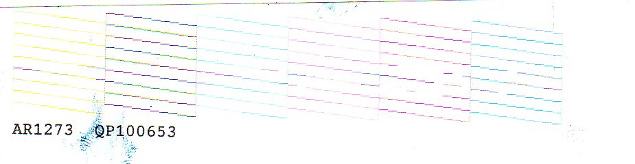

Epson 1410. Выглядит как будто забиты дюзы. На самом деле смещение печати разных цветов. Может сталкивался кто? Две разных головы пробовал не помогает.
Подозрение на шлейф. Чернила проверенные.
Epson 1410 смещение цветов при печати Выглядит как будто забиты дюзы

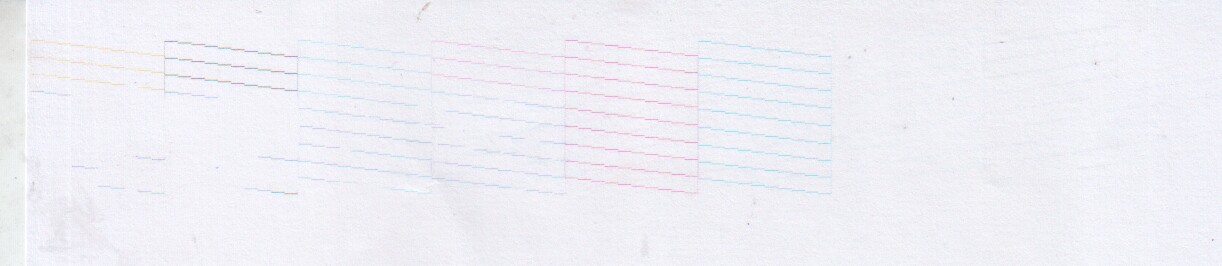

Больше всего сбивает столку то что дефект плавает вот последний скан с теста дюз (возможно некоторые дюзы засорились, но и за плавающего дефекта не совсем понятно какие).
Может дело в шлейфе подключения головы к мат плате дело, где-то протерло (сломало)?
СНПЧ взято с рабочего Т50 чернила Revcol. Проблем с чернилами никогда не было, голова новая.

| Сообщение #15 Отправлено 21 ноября 2016 - 11:58
все выше перечислено не помогает.
И вряд ли поможет. У Вас, видимо, уже дошло дело до разгерметизации каналов ПГ, когда соседний цвет примешивается.
Это самое страшное, что могло случиться.
Но прежде, чем бежать за новой головой, проверьте все-таки, не нарушилась ли герметичность СНПЧ пока Вы ее переставляли с принтера на принтер. И вообще - неплохо бы глянуть на фото, как оно у Вас все выглядит.
