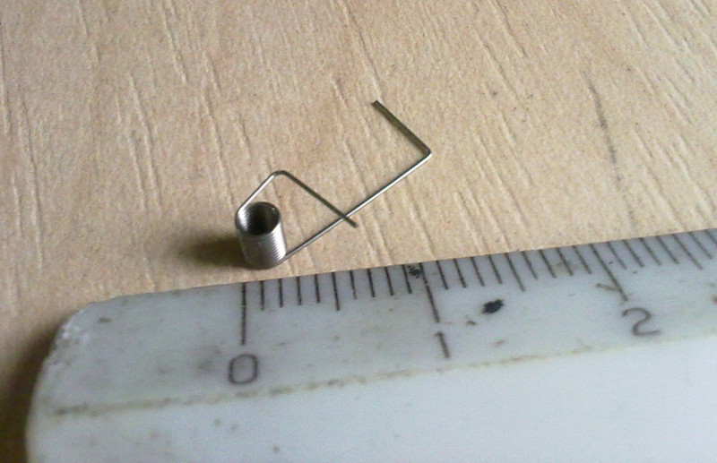

После включения на экране принтера: Ошибка принтера. Выключите и снова включите принтер.
Монитор состояния принтера пишет, откройте модуль сканера и извлеките бумагу. До этого захватывал по несколько листов. При прочистке дюз штатным способом, к конце очистки была ошибка (но не обратил внимание на монитор состояния относительно неисправноcти).
Также в лотке была обнаружена пружина.СНПЧ присутствует. Подскажите по возможности как решить проблему.
TX800FW. Ошибка принтера По монитору - бумага

| Сообщение #3 Отправлено 31 октября 2014 - 17:31
Отвечу сам.
Вероятно нужно делать сброс ошибки 0x96 спецутилитой и устранять проблемы с работой капы.
Утилита на сколько понял платная, буду копить...
