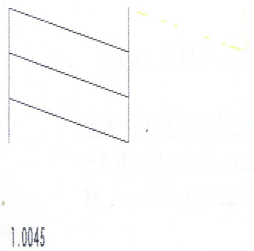

L200 путает цвета. Пользуемся им периодически (раз в неделю), первую фотографию печатает нормально (почти всегда), следующую печатает фиолетовую, последующие желтые, иногда добавляет немного синего/зеленого.
При тесте дюз печатает только чёрный сегмент и еле заметную желтую линию.
Чернила меняли только черные, остальные оригинальные.
Может кто-то сможет подсказать в чём проблема. Спасибо

|    Сообщение #3 Отправлено 05 ноября 2014 - 08:05   Sammily
Чернила в принтере все Epson.
Печатали и на фото бумаге, и на обычной - цвета путает в обоих вариантах.
Сам принтер никаких ошибок не выдает.
Явных предпосылок к таким сбоям не было. Сначала начал путать цвета при сканировании документа, затем уже при печати.
Сдавали на диагностику - получили ответ что с ним всё в порядке.
Принтер 4 дня отдыха - сегодня сделали тест дюз:
Прикрепленное изображение: img01158.jpg

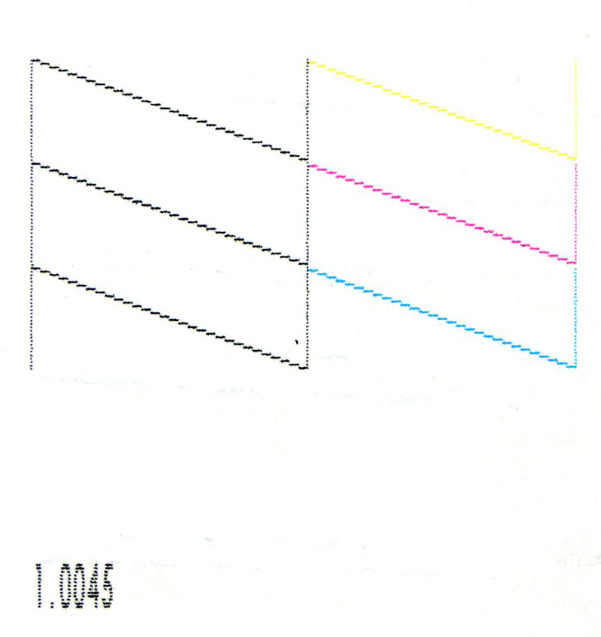

Как обычно при первой печати всё нормально.
|    Сообщение #4 Отправлено 05 ноября 2014 - 08:54   WWM
Просмотр сообщенияSammily сказал:
А транспортировочный рычаг не забыли повернуть в рабочее положение? Чернила не поступают на печать, поэтому и исчезают с теста дюз.
Не может принтер ПУТАТЬ цвета, он может ими или печатать, или полосить (частично печатать) или не печатать совсем.

|    Сообщение #7 Отправлено 05 ноября 2014 - 11:03   WWM
Чернила в донорах есть? Сколько?
Демпферы заполнены?
Не понятно, почему выпадают полностью цвета.
Может у Вас шлейф трубок пережат в каком-то месте?
Попробуйте (все манипуляции осторожно!) открыть заправочные отверстия на донорах и попечатать так. Это поможет диагностике, но все время так печатать не надо.
|    Сообщение #8 Отправлено 05 ноября 2014 - 11:12   Nikolai67
Голодание.
От чего? Хрен его знает, вы ж не пишете то, что требуется... Если бы я знал, что залит пигмент, сказал бы - отстоявшимся пигментом забита сетка в ПГ.

|    Сообщение #10 Отправлено 05 ноября 2014 - 12:14   Nikolai67
И как бы то ни было, нужен обратный отсос чтобы освободить сетку в ПГ.

|    Сообщение #13 Отправлено 05 ноября 2014 - 18:14   Mikhail2623
имхо, в этом вся суть, чёрные свежие потому и тест дюз есть, цветные уже года два как в принтере, вот и загустели.
