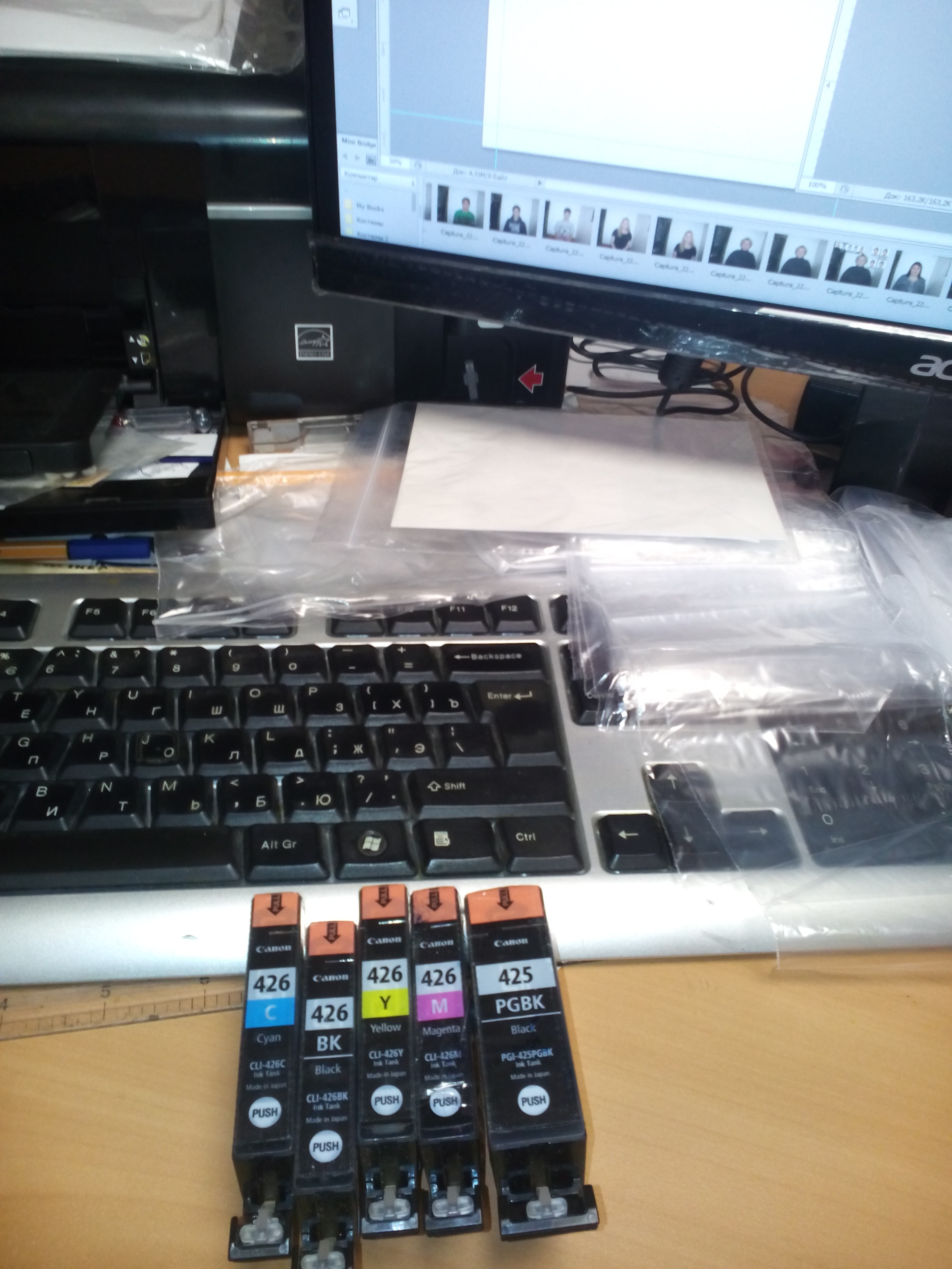

Сегодня тупо заменил 520 пигментный картридж с чернилами от ОСР (ВКР44) на На водянку от Мастер инк пока печатает не давится - принтер кенон 5340
Опять брешешь)) В MG5340 PGBK имеет код 425)

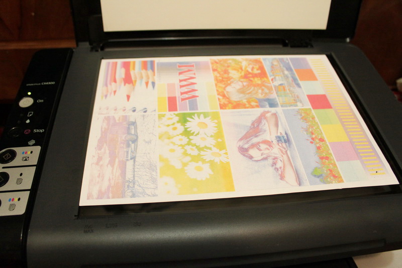

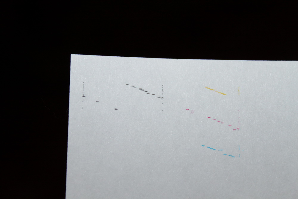

Взял картриджи от СНПЧ IST, залил в них WWM E82 и поставил в CX4300.
Жёлтый ожил уже на 60-70%. Есть намёк на циан и мадженту. Чёрного и в помине нет.
Голова засохла после оригинального пигмента, да ещё без картриджей году так в 2008м.
В 2011 полностью отмыл, но получил на выходе только одню дюзу мадженты.

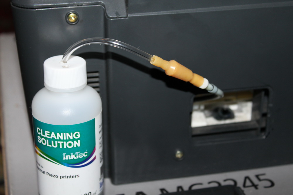

А ещё, подготовил бутылочку для слива, отрезал кусок капельницы... Хоп, а трубка капельницы не налазит на трубку слива. Чё делать-то? (Она там толще, чем L800) Может капельницы бывают разные?
Решил вот "на живую" капу мочить. Из МФУ страшно воняет теперь Инктековской промывкой :smile:

В прицнипе, CMY уже очень хорошо проступили. Даже и не ожидал. Я им шибко-то и не занимался ещё.
Похоже капа и помпа начинают оживать... В этом весь секрет. Я потихонечку туда закачиваю промывку.
Когда они заработают в полну силу - всё будет отлично.

Вообще, уже намекнула на своё присутствие 1/5 часть дюз чёрного.
И это за двое суток пассивной реанимации.
Мне кажется, он будет жить. Тем более, что я когда-то зверски его отмывал. И уже пытался перевести на воду.
Инктековская промывка на капу, конечно, чрезвычайно эффективна. На мой взгляд, это один из самых эффективных способов. И ПГ доставать не надо.
А это я ещё KILL BILL не пробовал... Стоит на готове. Может и ливану в капу. Во только слив надо всё же вывести.
Кажется до меня дошло, что надо просто разрезать кусок трубки капельницы вдоль. Замотатать этим куском соединение трубок для слива и ещё скотча добавить и будет нормуль. Ну или можно термоусадку сделать.
Требую публичных извинений за опять :rolleyes:
А так да ваша правда 425
просто перед глазами уже год валяется оригинал 520 - автоматически написал :pardon:

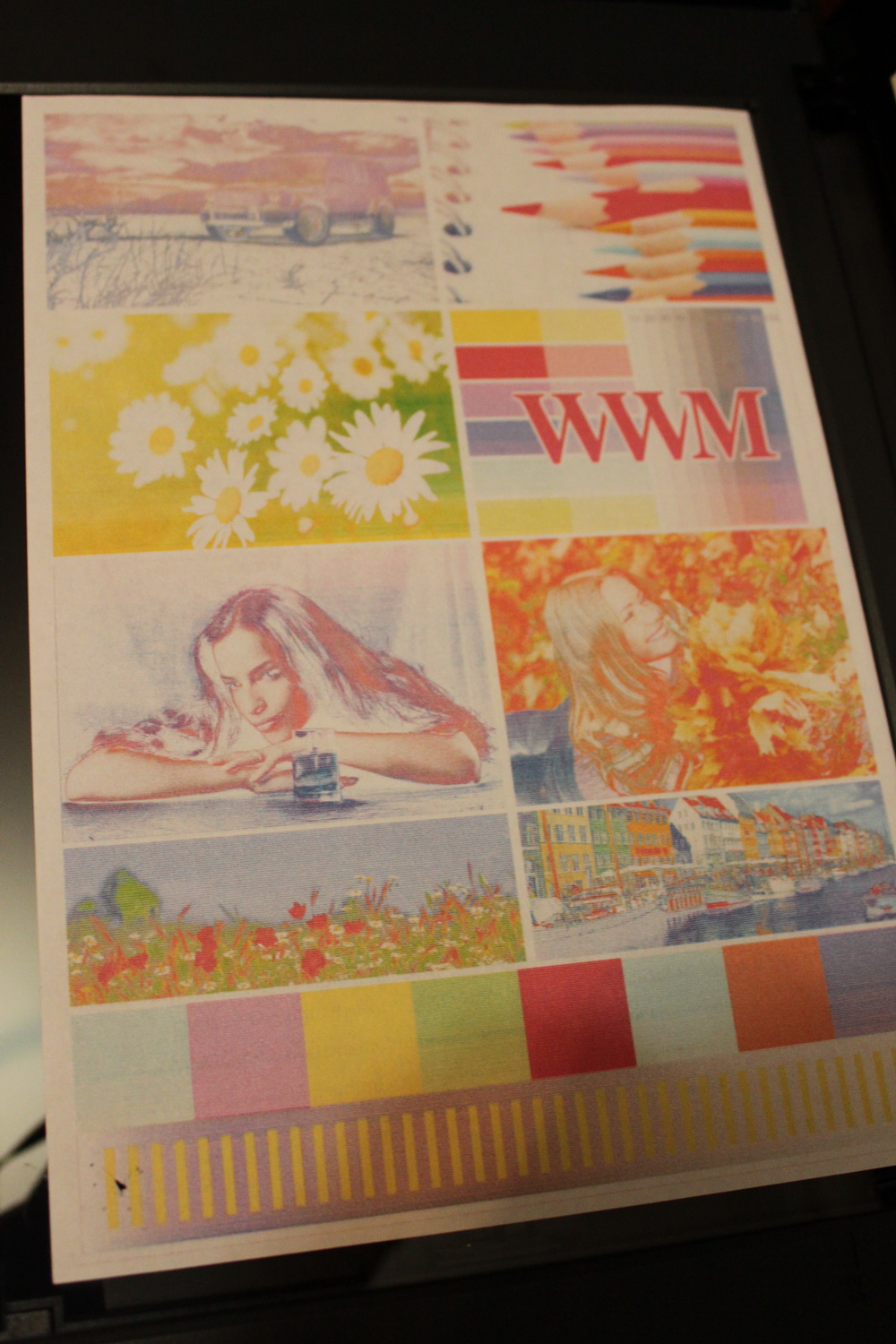

Продолжаю временами мучить CX4300. Пока он не даётся. Но постепенно прогресс идёт.
Проблему со сливом, кстати, решил отчасти оригинально
Прикрепленное изображение: IMG_7403.jpg
Жаль сразу не догадался. А теперь вот прозрачная трубка коротковата... У меня есть ещё капельницы, но экономию никто не отменял.)
Сложнее всего, конечно, с чёрным. Это правда. Но и с ним продвигается.
Вчера, например, попробовал 45 минут Килл Билла. Вроде стало не хуже, а лучше
Прикрепленное изображение: IMG_7405.jpg
Прикрепленное изображение: IMG_7406.jpg Прикрепленное изображение: IMG_7407.jpg
Это "Наилучшее фото". Конечно же, этого как-то мало... Но и это чудо. Потому что девайс очень много лет не печатал. А тут вроде дело пошло, помпа работает хорошо. Дискомфорта чернила E82 вроде не вызывают.
