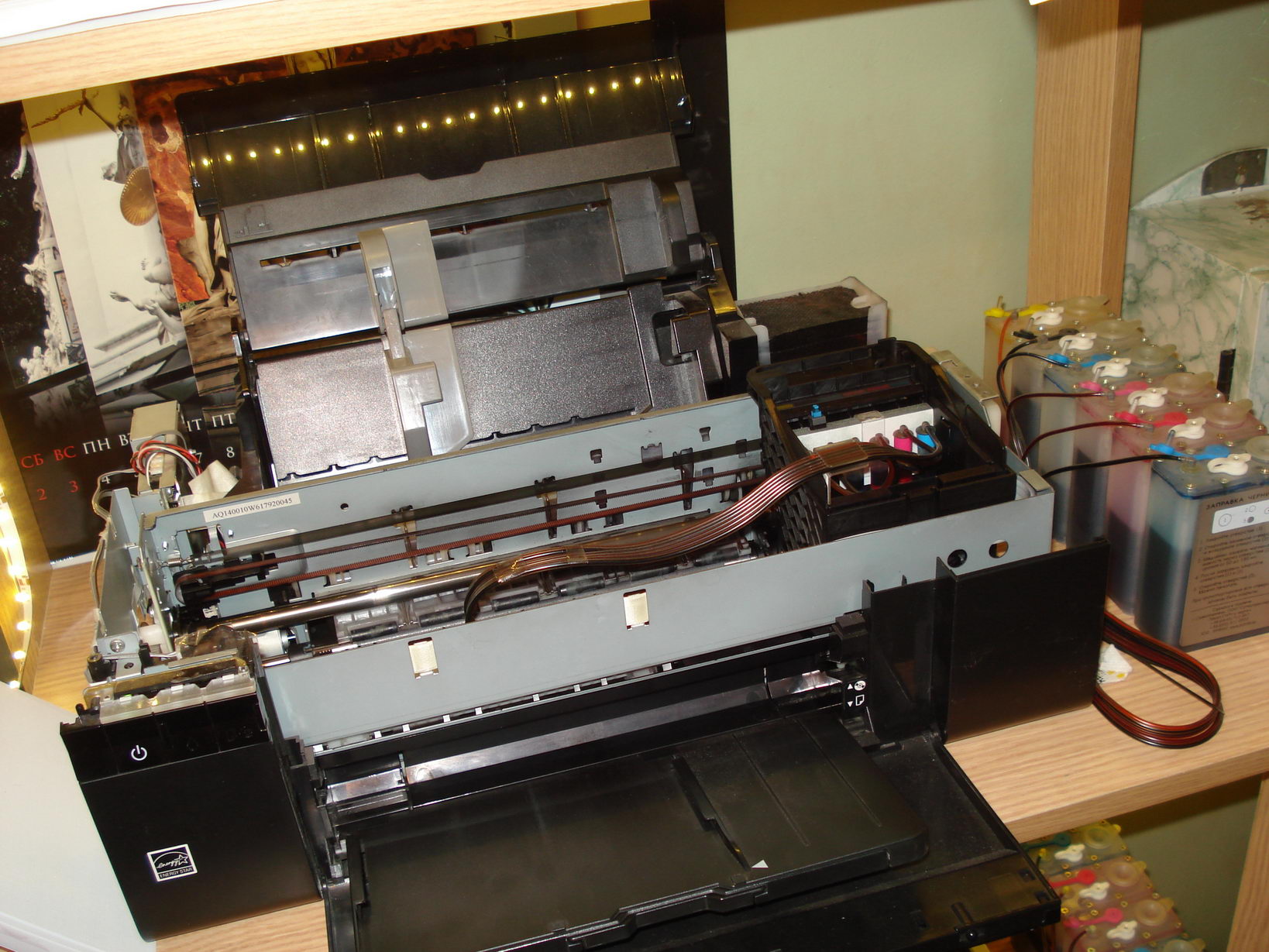

|    Сообщение #38 Отправлено 11 ноября 2014 - 20:22   deleted
Дизайн? А ну да, наверное классный. У меня он такой, дизайн: :biggrin:
Прикрепленное изображение: DSC08152.JPG
