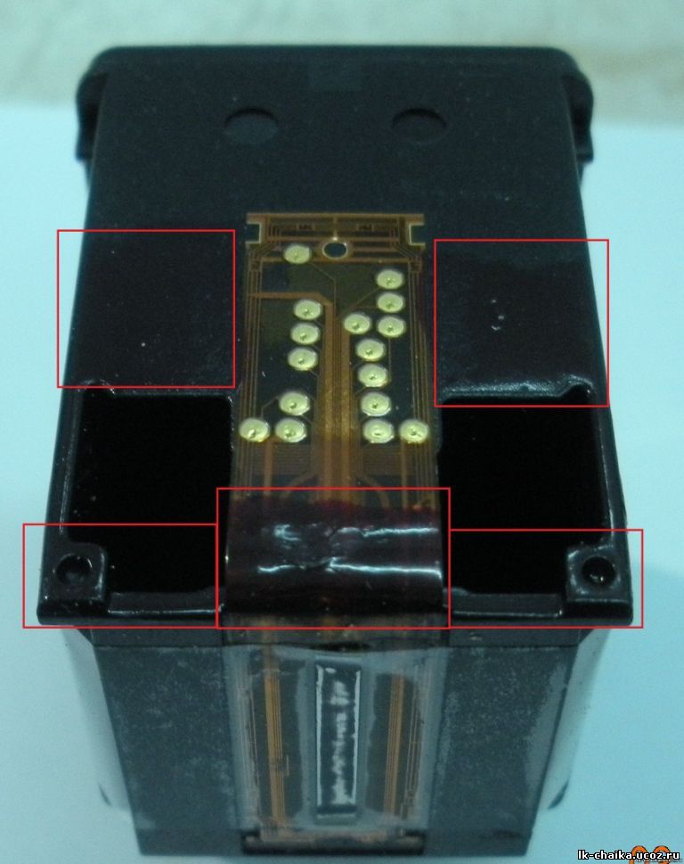

| Сообщение #6 Отправлено 03 ноября 2014 - 14:22
нашел возможную причину некачественной печати в картридже:
http://i004.radikal....4efc2e15e86.jpg
насколько я понимаю, в нем не хватает еще одного компонента, за лентой контактов. да?
| Сообщение #7 Отправлено 03 ноября 2014 - 15:36
Нет :) в чёрном там пустота, в цветном заглушка, вот фотка моего 122
