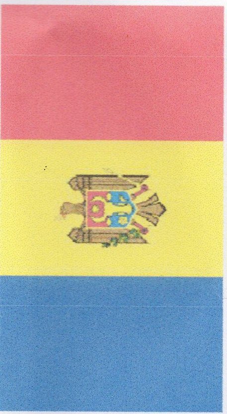

Собственно сабж , заказал инктек , при запуске оказалось что на магенте ПЗК глючный чип , сейчас стоит магента оригинал , а остальные пзк с инктеком, жду чип. Понимаю что пока выводы делать рано ,но всетаки , отпечатки дико зернят , поделитесь кто на чем печатает чтоб добится приемлемого качества.
И еще вопрос , да простят меня модераторы , поперечные белые,еле различимые полосы при стандартном качестве это идет в комплекте эпсонов или у меня руки такие кривые , R270 ? затем была pixma MG5340, без такой проблемы , сейчас WF-4535 , так же , калибровка не помогла

| Сообщение #3 Отправлено 29 октября 2014 - 10:29
Да 4535 , простите опечатался , сейчас залит пигмент вроде как инктек, но гад пришел в неоригинальной упаковке, и еще магента оригинальная . Понятно значит e0013 , задача печататьвсякую цветную фигню ,в основном на простой бумаге, не фото .
А что по полосам можете сказать .
| Сообщение #4 Отправлено 29 октября 2014 - 10:36
flashcan,
В смысле полосы ?
Полосы от выпадающих дюз ? Или просто заметных полосы на отпечатке ?
flashcan, покажите пожалуйста тест дюз и отпечаток где заметны эти " полосы "
В смысле полосы ?
| Сообщение #5 Отправлено 29 октября 2014 - 11:38
| Сообщение #6 Отправлено 29 октября 2014 - 11:51
flashcan, у вас всё идеально !
Просто сделайте ПОЛНУЮ калибровку ПГ из драйвера и всё !
