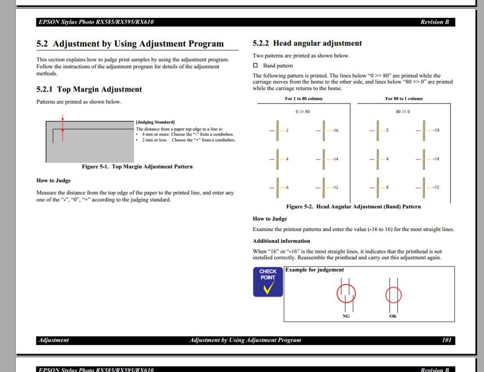

Добрый день помогите разобраться с принтером так как замучил он уже меня, печатает он неровные линии см. скрин , думал что проблема решится калибровкой печатной головки но нет несколько раз сделав калибровку он все так же кривит линию вот скан листа калибровки почему то нету калибровки вертикальных линий как на R270, почитав немного форум я думаю что может быть ето глаз PW Sensor но не уверен что ето он, CR Encoder ленту чистил спиртом, вал (CR Guide Shaft) тоже почистил ватной палочкой и ничего не помогло, печатная головка неродная а с другого принтера так как родная была заменена.

на посадочном месте подругому думаю никак нестанет
| Сообщение #10 Отправлено 29 октября 2014 - 10:20
Там вправо-влево есть небольшой допуск. Ослабьте винты не снимая ничего и подайте вперед до упора, зажмите.
| Сообщение #11 Отправлено 29 октября 2014 - 10:24
В AP помнится есть какая-то настройка позволяющая в небольших пределах "разворачивать" ПГ. Правда не знаю как это физически реализовано.
Ищите Head Angle Adjustment
| Сообщение #12 Отправлено 29 октября 2014 - 10:58
такой функции я не нашёл, после того как подал головку на себя как писалось выше теперь линии пропорционально наоборот стали печататься
| Сообщение #13 Отправлено 29 октября 2014 - 13:04
Я вроде писал подать от себя. Или найдите золтую середину, во всяком случае проблема всплыла.
