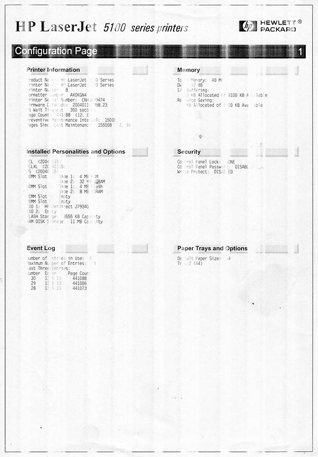

Подскажите в чем может крыться следующая проблема с картриджем C4129X (принтер HP 5000/5100 А3 формат)?
Картридж, можно сказать, новый, отпечатано 41К листов, 4 заправки.
Картридж не оригинал, китай. Предлагать пользоваться оригиналом - не решение проблемы.
После 5 заправки, сразу же вот такое "чудо" мне выдал принтер.
Прикрепленное изображение: IMG_20141028_122743.jpg
Аналогичная ситуация происходила и ранее на других картриджах, сначала такие полосы были небольшие, через 10-20 стр. проходили, после каждой следующей заправки - все больше и больше...
Замена фотовала и вала заряда результата не приносит.
На магнитом валу видно, что тонер лежит не равномерно, как должен обычно, а как высохший песок... потрескавшийся... прокручиваешь вал, тонер "трескается"....
Все 5 заправок тонер один и тот же. Этот же тонер использую на M1005MFP, никаких проблем уже несколько лет.
Какие будут мысли, предложения, решения проблемы?

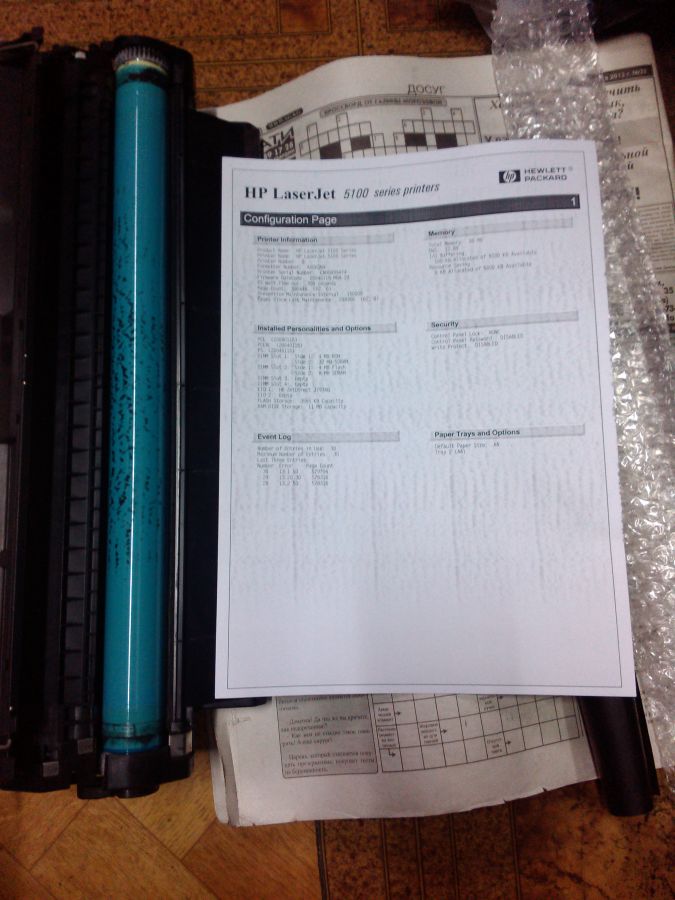

Проблема №2. Другой новый картридж (китай).
Отпечатал 3000 копий на родном тонере.
После заправки белые полосы, по интервалу 42 мм. проблема в валу заряда, при замене результат тот же самый, вал заряда с другого рабочего картриджа.
Прикрепленное изображение: 5100.jpg
