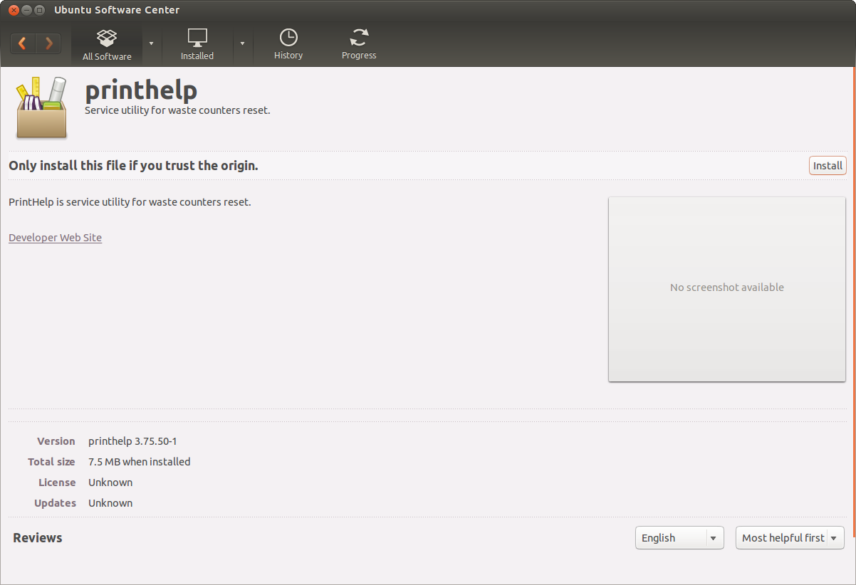

1.2. Установка через графический менеджер:
    Прикрепленное изображение: screenshot.0.png

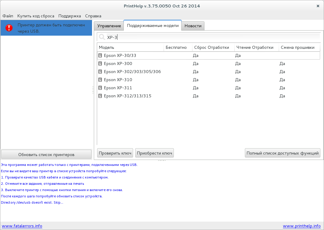

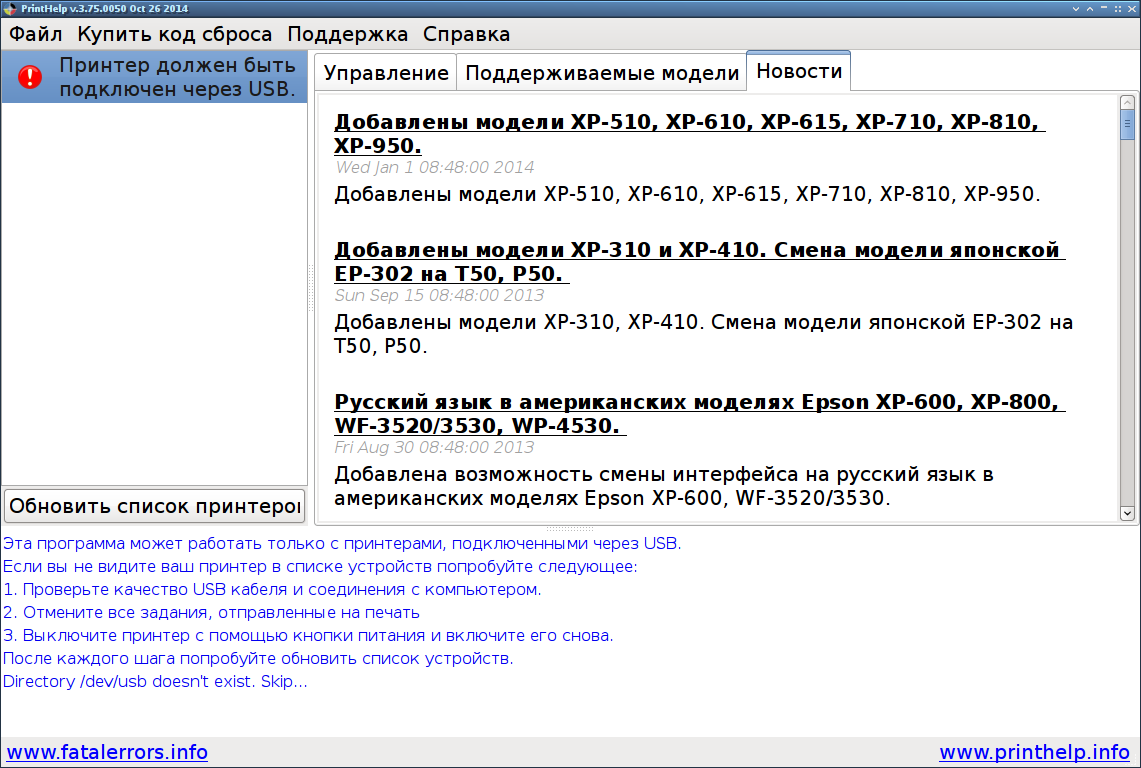

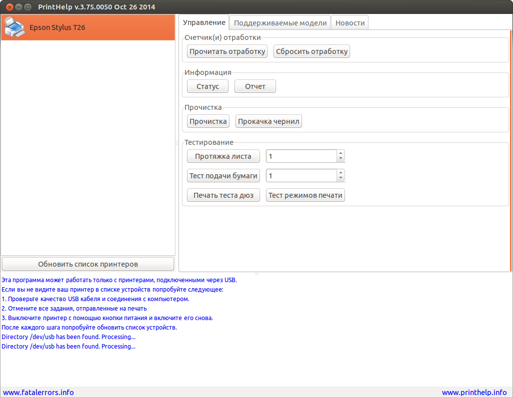

Скриншоты:
Прикрепленное изображение: screenshot.1.png Прикрепленное изображение: screenshot.2.png Прикрепленное изображение: screenshot.3.png

|    Сообщение #3 Отправлено 10 ноября 2014 - 11:39   Anbel
седня опробовал на тх650. сделал по
Просмотр сообщенияArfara сказал:
2.1. Добавление пользователя в группу lp:
Самый простой способ, добавить текущего пользователя (либо пользователя, из под которого будет запускаться программа) в группу lp и перезапустить систему:
sudo usermod -a -G lp $(id -n -u)
sudo reboot
На данный момент я бы рекомендовал этот вариант.
все вышло сброс сделал. функции работают Убунту 14.04. Респект вам и уважуха. Лично я очень рад что принтхелп терь работает в Убунту.
